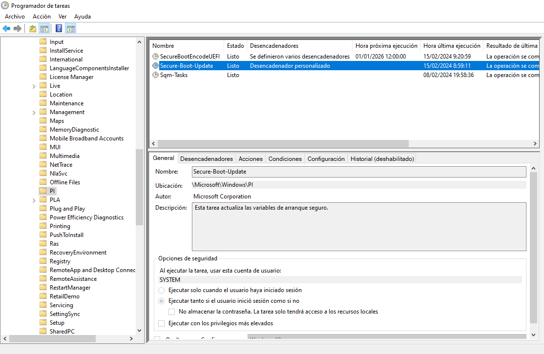

      Las nuevas entradas aparecen en el programador de tareas y PowerShell también genera "True".
      Programador de Tareas->>Biblioteca del programador de tareas->>Microsoft->>Windows->>PI->>Secure-Boot-Update
      Programador de Tareas->>Biblioteca del programador de tareas->>Microsoft->>Windows->>PI->>SecureBootEncodeUEFI

              Acabo de comprobar que en el programador de tareas me sale
              Programador de Tareas->>Biblioteca del programador de tareas->>Microsoft->>Windows->>PI->>Secure-Boot-Update <------ ESTA SI
              Pero NO la segunda que indicas:
              Programador de Tareas->>Biblioteca del programador de tareas->>Microsoft->>Windows->>PI->>SecureBootEncodeUEFI <----- ESTA NO
              Pero como el resultado de loa certificados al final están bien, entiendo que no habrá problemas...
              Si que me sale otra tarea llamada Sqm-Tasks
              Que dice: Esta tarea reúne información acerca del Módulo de plataforma segura (TPM), arranque seguro y arranque medido.
              En estado dice "Esta tarea no se ha ejecutado todavía (0x41303)"

                • 5249
                SecureBootEncodeUEFI.exe codifica los certificados de Secure Boot CA UEFI, es una capa más de seguridad añadida, pero en las WU no han debido implementarlo
                Si efectúas una programación de tarea no la acepta
                Start-ScheduledTask -TaskName “\Microsoft\Windows\PI\SecureBootEncodeUEFI”
                La indicada si.:
                Start-ScheduledTask -TaskName “\Microsoft\Windows\PI\Secure-Boot-Update”
                Sqm-Tasks aparece (aunque en W10 no dispongo de TPM)

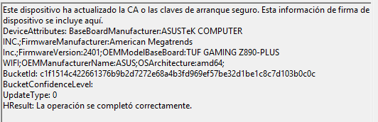

                  Hola a todos,
                  Aquí estoy otra vez con el visor de eventos. Me está saliendo desde esta mañana un error del TPM (justo después de haber instalado ayer las últimas actualizaciones 26200.6899)
                  Según Copilot, la actualización ​KB5036210​ soluciona el problema desde Windows Update. No pensaba instalarla al ser una actualización para la 24H2, cuando yo ya tengo la 25H2. Sin embargo, haciendo una búsqueda, he encontrado esta cadena de mensajes del servidor de JM. He seguido la instrucciones de #noSign con un resultado ambiguo. Me explico
                  En la clave del registro AvailableUpdates de
                  HKEY_LOCAL_MACHINE\SYSTEM\CurrentControlSet\Contro l\SecureBoot
                  he puesto el valor 40
                  Y he creado la tarea programada Secure-Boot-Update. Después del 2º reinicio, el valor de la clave ha vuelto a 0 y la tarea se ha ejecutado sin problemas. Cuando ejecuto en powershell el comando
                  [System.Text.Encoding]::ASCII.GetString((Get-SecureBootUEFI db).bytes) -match 'Windows UEFI CA 2023'
                  el valor que devuelve es True. Hasta aquí todo bien.
                  Pero si miro un poco más abajo en el registro. en
                  \HKEY_LOCAL_MACHINE\SYSTEM\CurrentControlSet\Contr ol\SecureBoot\Servicing
                  me encuentro 2 variables, una es UEFICA2023Status, que estuvo un ratito con el valor InProgress y después cambió a NotStarted, y la variable WindowsUEFICA2023Capable, que sigue con valor 2. Según Copilot, el valor 2 indica que el sistema es capaz de actualizar la claves UEFI2023, pero aún no lo ha hecho.
                  Y sobre todo, el error del visor de eventos sigue saliendo. No sé si me he dejado algo del proceso o no lo he entendido bien. He mirado también en Asus, y tengo la última Bios. ¿Se puede hacer algo más o hay que esperar a que Microsoft o Asus actualicen algo?
                  Gracias por tragaros el rollazo

                    Repro en el visor de eventos TPM-WMI id 1801
                    • Manolo Bernal
                      • 115
                      Tienes razón. Lo he comprobado en el portátil de mi mujer (que aún sigue con la 24H2, 26100.6889) y también aparece ese error. En fin, parece que Microsoft vuelve a las cagadas...
                        • 5249
                        Sin embargo hoy el evento
                        TPM-WMI id 1801
                        "Este dispositivo ha actualizado la CA o las claves de arranque seguro. Esta información de firma de dispositivo se incluye aquí.:"
                        Ya no me aparece el error (cruzo los dedos)
                        Anoche implemente este trick
                        PowerShell como administrador:
                        reg add HKEY_LOCAL_MACHINE\SYSTEM\CurrentControlSet\Control\Secureboot /v AvailableUpdates /t REG_DWORD /d 0x5944 /f
                        Tarea programada.:
                        Start-ScheduledTask -TaskName "\Microsoft\Windows\PI\Secure-Boot-Update"
                        Creo que se actualizan las Keys cada 12 horas, lo apague y hoy funciona.

                          Pues lo pruebo y te cuento. Esto parece algo general. He encontrado varios mensajes en Microsoft Support con este tema.
                          • Manolo Bernal
                            • 115
                            Cierto, solucionado. Cruzaré yo también los dedos. No he tenido que esperar nada
