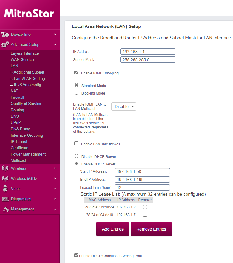

    • 800
    Entra en la configuración avanzada del router de Movistar y en el menú LAN cambia la máscara a 255.255.254.0. Una vez hecho, más abajo tienes la dirección inicial y la final del ámbito de direcciones que otorgará el DHCP. Con esta máscara tienes un total de 510 disponibles, así que puedes poner sin problema las 400 que quieres.

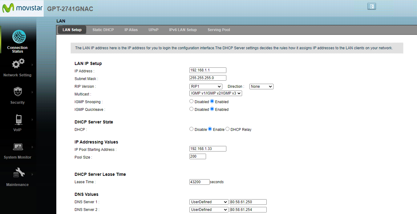

      • 1313
      Gracias.
      Yo tengo esto

      Si en la mascara pongo 255.255.0.0 y luego en el pool 500, funcionara?
        • 21813
        NO. Usa mascara 255.255.252.0 y en el pool puedes ponerle el 500.
        Es decir de esta forma las direcciones de la red van de la 192.169.0.1 a la 192.168.3.255. Y las direcciones DHCP desde la 192.168.1.33 hasta 500 más. Pero todo el rango de red anterior es accesible.

          Supongo que el router será 192.168.1.1
          La mascara para toda la red 255.255.252.0
          Las IP's empezaran en la 192.168.1.33 hasta 500 mas
          Tendré que cambiar todas las mascaras de red de todos los equipos que tienen IP fijas ahora mismo no?
            Si a todo...
              • 21813
              Si a todo...
              Aunque matizo: con la masrcaa antigua en los PC's con IP fija, funcionará, pero solo serian accesible la 192.168.1.1 a la 192.168.1.255 por tanto habria direcciones de la nueva red que no serian accesible.
