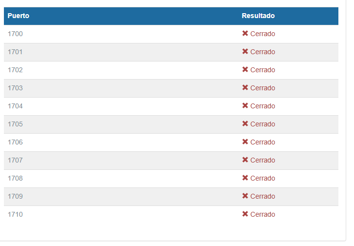

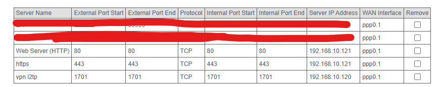

            Yo creo que el puerto no esta abierto. He leido en varios foros de movistar que ese puerto no "se puede" abrir.
            He probado una herramienta para comprobar los puertos y no esta abierto

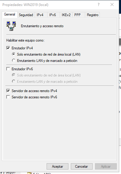

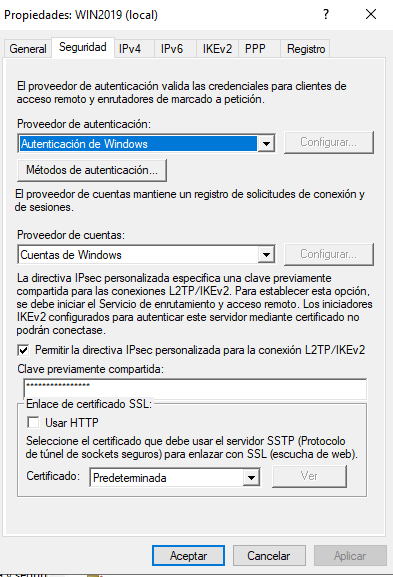

                  Me ocurre algo raro, y ya creo que es en la configuración de mi equipo.
                  He hablado con O2, ellos dicen que esta bien. He cogido un windows virtual y le he puesto al escritorio remoto el puerto 1701 y al probar si el puerto estaba abierto me dice que si, por lo que ya tengo mis dudas que yo tenga algo mal configurado en el servidor.
                  He desactivado el Firewall del servidor, antivirus etc.

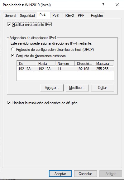

                  Esta es la configuracion del servicio
Visitas:	122
Visitas:	97
Visitas:	97
                  y ya digo, con PPTP funciona sin problemas, pero si activo Permitir la directivo IPSEC para L2TP, nada de nada.
                  saludos​

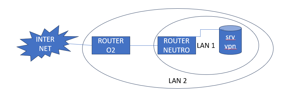

                        He montado esta estructura en casa.
                        Haga clic en la imagen para ver una versión más grande  Nombre:	image.png Visitas:	0 Size:	39,5 KB ID:	53500
                        A mi router de O2 (lan 2 192.168.10.X) le he conectado un router neutro TP-LINK (WAM 192.168.10.140 y LAN 1: 192.168.0.X)
                        Dentro de la LAN 1 he instalado un windows 2019 físico (no virtual)
                        He redirigido todos los puertos del TP-LINK (desde el 1 al 65000) a la IP 192.168.0.100 que es el windows 2019
                        (todo esto es para probar si problema era de O2 o mi configuración)
                        He configurado el win2019 como dice está pagina: L2TP/IPSec VPN on Windows Server 2019 Setup (snel.com) (que mas o menos era lo que hacia)
                        Pues si un ordenador lo conecto a la LAN1 y trato de conectarme a la IP 192.168.0.100, funciona 100%

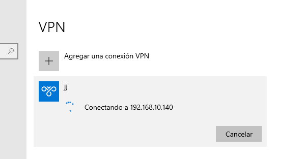

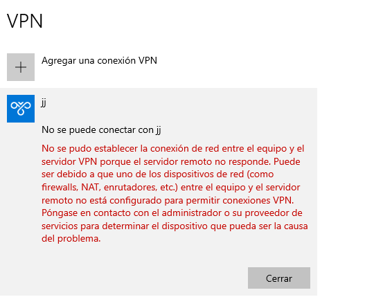

                        Pero si trabajo de conectarme desde la LAN2 a la IP 192.168.10.140 se queda así
                        Haga clic en la imagen para ver una versión más grande  Nombre:	image.png Visitas:	0 Size:	8,8 KB ID:	53501Haga clic en la imagen para ver una versión más grande  Nombre:	image.png Visitas:	0 Size:	24,7 KB ID:	53502

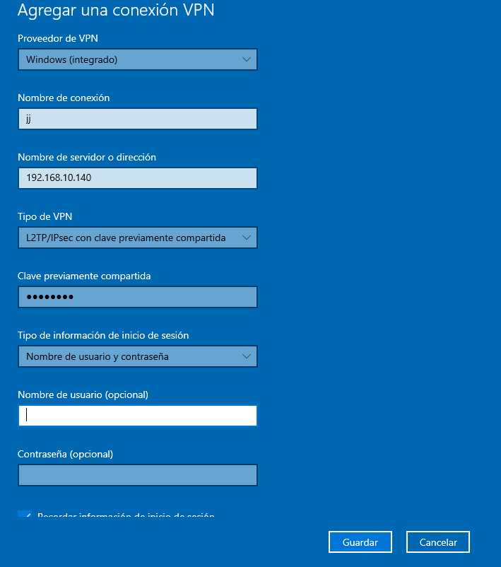

                        y esta es la configuración del cliente
                        Haga clic en la imagen para ver una versión más grande  Nombre:	image.png Visitas:	0 Size:	29,1 KB ID:	53503
                        He probado a conectar con equipos físicos, virutales, por wifi, por cable, 32 bits, 64bits, windows 10/11 y salvo un equipo virtual (w10pro)​ no me conecta desde la Lan2 a servidor
                        Así que ya obviamente no es un problema de O2 si no de que que el servidor hay algo que está mal y ya no se donde tocar. He visto no se cuantos videos, páginas, etc. y todo es igual y tengo el mismo resultado.
                        Por cierto, si en el cliente pongo PPTP en vez de L2TP,sin tocar nada en el servidor, conecta
                        ​Alguna ayuda?

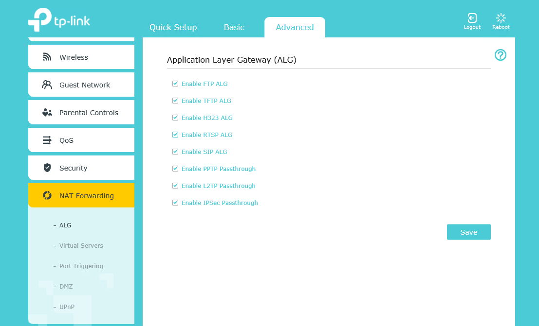

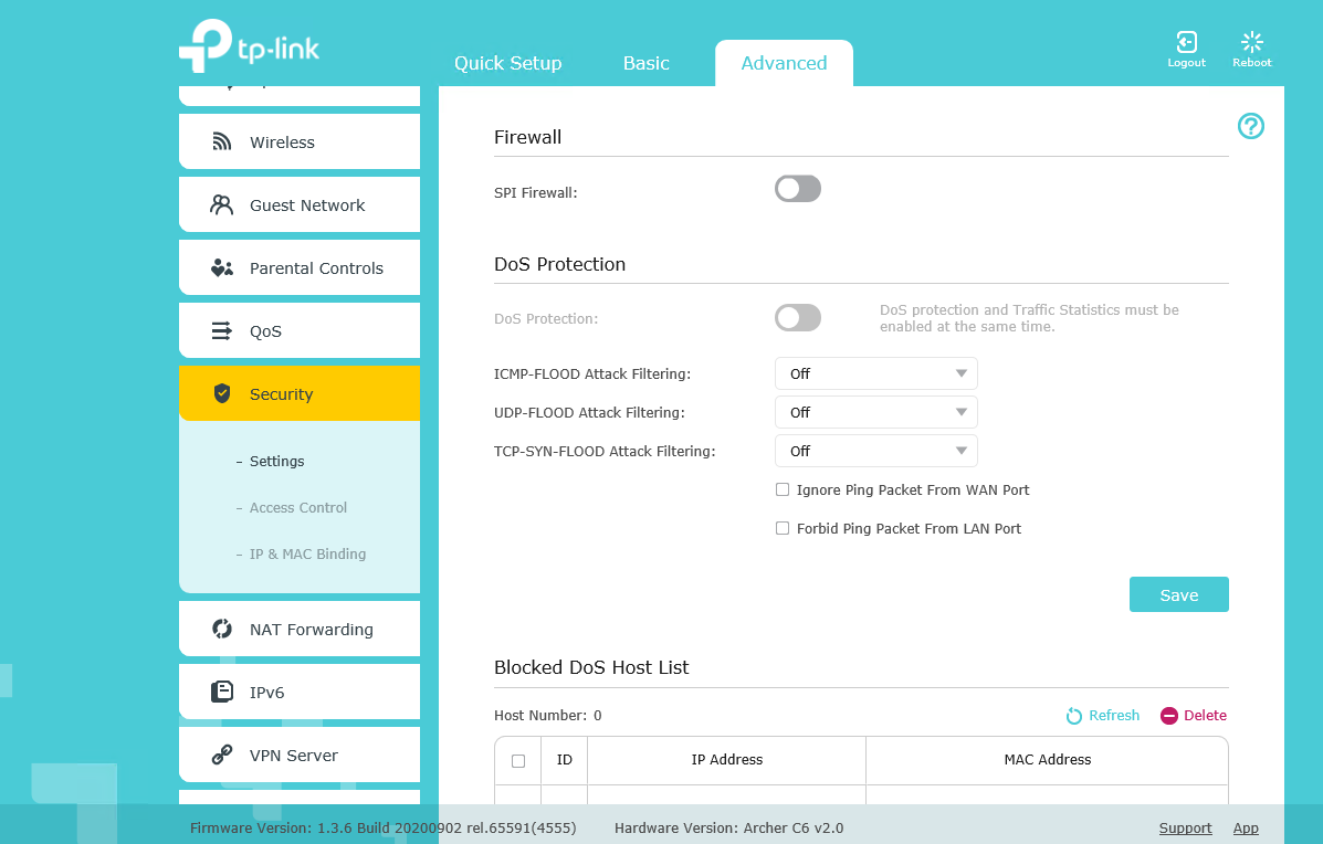

                          El TP-LINK tiene firewall?... seguro que si, desactivalo y dime...
                            • 1315
                            Que va, nada. ni el intento. Cuando acceder al servidor con el escritorio remoto, con pptp,
                            Haga clic en la imagen para ver una versión más grande  Nombre:	image.png Visitas:	0 Size:	49,5 KB ID:	53506Haga clic en la imagen para ver una versión más grande  Nombre:	image.png Visitas:	0 Size:	72,4 KB ID:	53507
