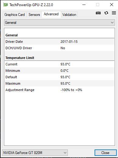

                          ¿LLegastes a probar el GPU-Z que te pasé? En mi caso me ocurre como a ti, Información del Sistema no me dice tipo de controlador , pero GPU-Z me dice que no tengo instalados DCH/UWD Drivers
                          No tienes que instalarlo, es portable.
Nombre:	Sin título.jpg
Visitas:	4617
                          • Frost
                            • 190
                            No lo probé porque creí que había que instalarlo y no me gusta instalar programas que no voy a utilizar. Pero dado que los drivers eran antiguos, de cuando NVDIA no preguntaba si los queríamos DCH o Standard, habría aparecido lo mismo que a ti.
                            El caso es que tanto Información del Sistema de Nvidia (ahora con los nuevos drivers, antes no) como GPU-Z solo te dicen qué drivers tienes instalados, pero no si la versión de tu sistema operativo y tu tarjeta gráfica admitirían los DCH, que sería lo interesante por saber.
