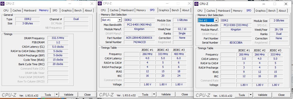

    Siempre creí que para tener Memory en DUAL habia que tener lo misma cantidad de RAM en ambos DIM,s ...
    pues parece que NO depende de eso ... con CPUID CPU-Z te indica que tienes memoria RAM dual aunque por ejemplo tenga un modulo de 2 gigas y otro de 1 giga de RAM mismo modelo ... y aunque una sea mas rapida una que la otra.... pos' ahora me entero ...sera posible

    Lo suyo es que tengan la misma frecuencia, la cantidad da igual. Si no son iguales, se ajusta a la más lenta

Nombre:	memorias DIM.JPG
Visitas:	558
      También se adapta a la frecuencia menor 333Mhz y suma la RAM en ese caso a 3Gigas o sea suman y van en dual ... creo que mas bien es la marca de memoria lo que prima... en fin llevo 25 años en la inopia acerca de la memoria RAM...y eso ha sido por casualidad en ese portatil viejo cuando añadi pa' probar una memoria que tenia por casualidad en el fondo del cajón de la misma marca
