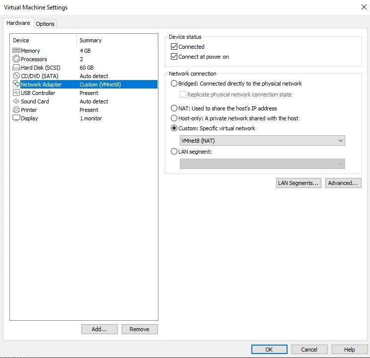

    Virtual Machine Settings:
    Network Adapter --> Custom--> VMnet8 (NAT)
    Ya no sé que probar.

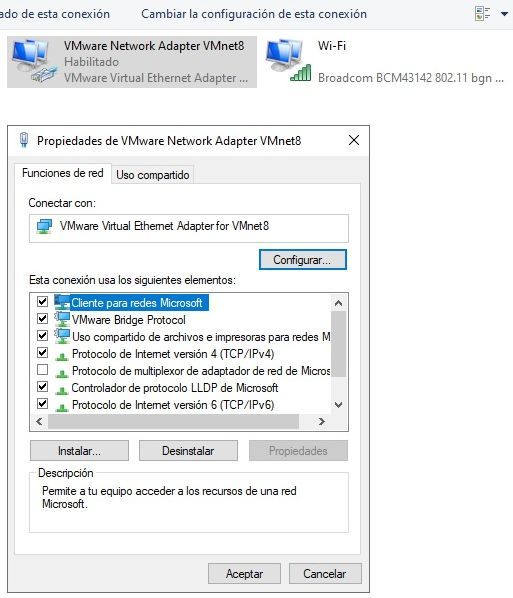

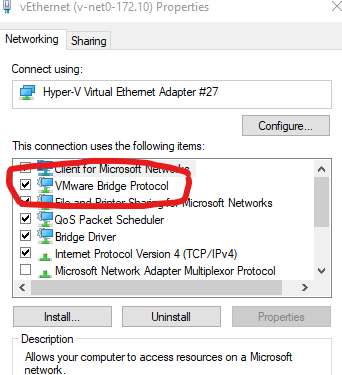

        Los adaptdores de red tiene esto?
Nombre:	Captura de pantalla 2021-05-14 213216.png
Visitas:	183
Visitas:	183

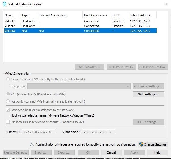

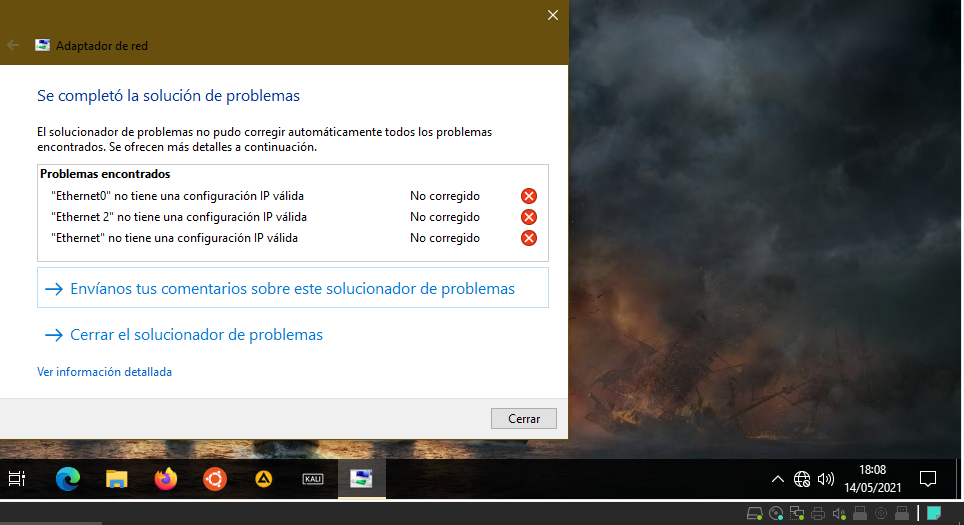

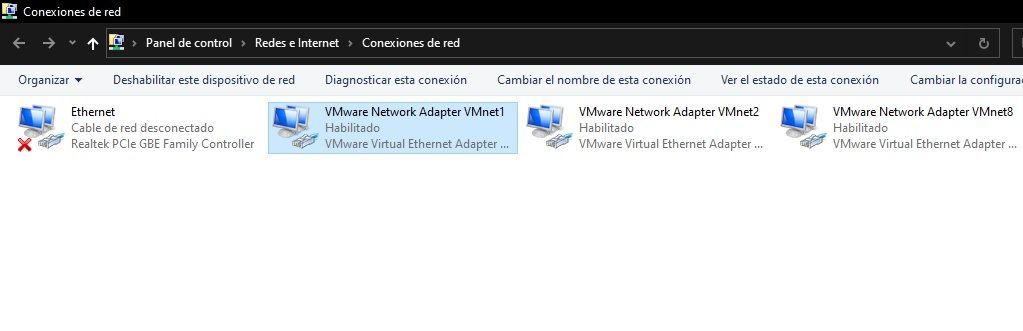

            Nada. En el Host.:
Nombre:	Sin título1.jpg
Visitas:	206
Nombre:	Sin título2.jpg
Visitas:	178
            En VmWare.:
Nombre:	Sin título3.jpg
Visitas:	195
Nombre:	Sin título4.jpg
Visitas:	169

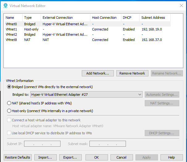

              El vmnet1 apunta al adaptador que tengas en el host. Y luego configura la virtual para usar ese vmnet1. ¿recibe IP entonces?
                • 4688
                Los drivers virtuales figuran como Host Connected como figuran en la foto.
                En Virtual VMnet1 en Change Settings aparece Bridged sin conectar al Host, los he puesto todos Host-only + DHCP
                Sigue sin dar IP

                  No. Lo que quiero es ver si funciona el modo bridge. Es decir, una vmnet cualquier ponla en bridge EXPLICITAMENTE con lo adaptador de red en el host. Y usa esa en la virtual.
                  Tiene que funcionar... y esto es el primer paso para ver lo que está pasando...

                    Me explico, yo tengo por ejemplo:
Nombre:	vmware-net.png
Visitas:	178
                    EL cual tengo la vmnet0 apuntando al adaptador de red virtual (ya que uso el host también en Hyper-V) principal de mi red (recibe DHCP desde el router). Por tanto cuando uso la vmnet0 en la virtual recibe también IP del router.
                    Prueba esto y comentame...

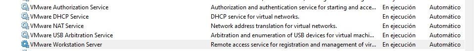

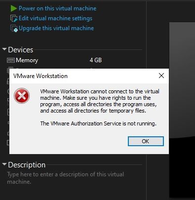

                      Desinstalado, reinstalado. Ahora aparece "vmware Authoritation service is not running" cuando los Servicios están levantados.
                      UAC desactivado.
                      Instrumental de administración de Windows en ejecución.
                      "Reparación" Vmware no soluciona nada.
                      Incluso he tirado de una imagen de disco de hace un mes.
Visitas:	205
Nombre:	Sin título.jpg
Visitas:	165
