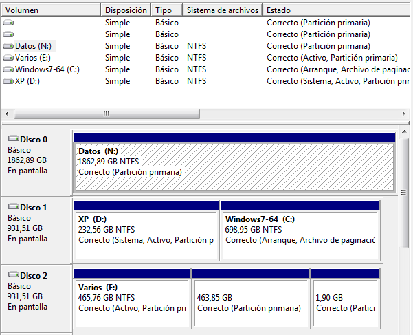

    Tengo instalado 3 SO en mi PC..La instalaciòn la hice en este orden
    1- Windows XP Prof.
    2- Windows 7 Prof.
    3- Linux Mint (agregado al menu de arranque de W7 con EasyBCD)
    Ahora que viene Windows 10 y estoy teniendo problemas para actualizar el W7 quiero quitar el XP (El linux no me preocupa, es solo para por probar), pero me surge la duda de como hacerlo..
    La organizaciòn del disco esta como en la figura adjunta (Fig1)

    si te da igual formatear, pues elimina las particiones ( lo puedes hacer desde el dvd de windows 7, pero ojo en borrar datos tuyos y demas ) e instala solo un windows 7, tiene que ser sp1 y estar activado e inmediatamante actualiza con la iso de windows 10, es lo que yo haria

        Pues entonces desde windows 7 dale un formateo a la particion donde esta el xp ( que por cierto, es la primera del disco, y el 7 esta en la segunda, no pasa nada creo pero no estaria a mi gusto , la verdad ) por cierto , donde esta la particion de 100 mb que pone windows 7? ya que has utilizado el easy bcd ese, pues borra primero el xp y el linux y deja solo al 7 , una vez que tengas solo el 7 intenta actualizar al 10, es lo que te puedo decir

          No veo ninguna particion de 100Mb...ni idea del porque no está..
          Me pone nervioso nada mas que al formatear la parficion XP, pueda llegar a perder el arranque, supongo que por ser el primer SO instalado, puso el arranque es esa particion...

            Con un disco de arranque de Windows 7 o 10 puedes recuperar el arranque si lo pierdes. Las particiones de arranque y recuperación solo se crean cuando se instala en un disco vacío. Para instalar W10 no es necesario hacer nada previamente. En el propio proceso de instalación se puede elegir donde instalar y se encarga del arranque.
