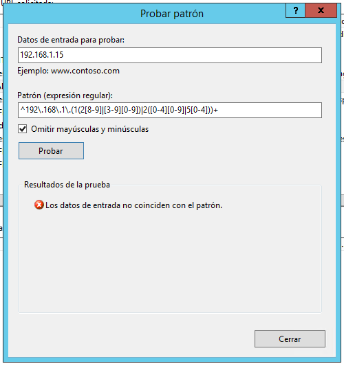

      Eso en teoria solo permite el acceso desde IP's 192.168.1.X pero que va, he probado con otras, y tampoco, he probado el patrón desde el mismo IIS y no valida nada, siempre da error.
      He probado poniendo al final del patron $ y +, pero nada

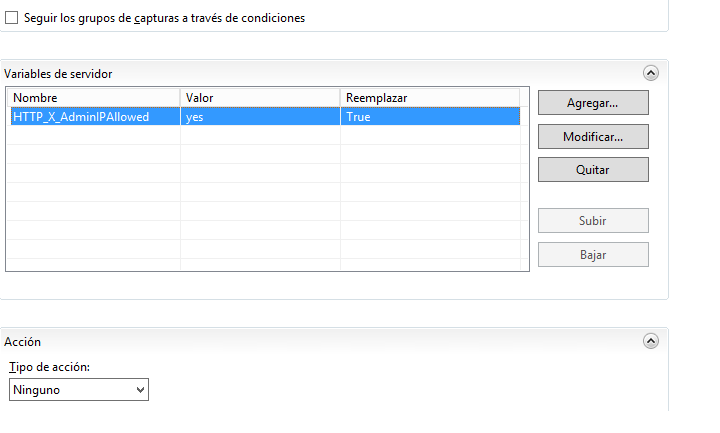

        ¿Has dado de alta la variable?:
        HTTP_X_AdminIPAllowed
          • 1302
          Creo que el problema de la expresion regular lo he solucionado, funciona desde todos los sitios menos desde mi IP, pero desde mi IP da un error 500.
          Creo que la variable si esta dada de alta correctamente
          Editado por última vez por juanjo_16v; 27/05/2020, 14:02:41.

            A ver,que no me aclaro, esa regla que estas poniendo en donde la pones? ¿tienes el ARR Rewrite module instalado?
              • 1302
              Inicialmente la puse en un fichero web.config en el directorio raiz del directorio del sitio en el IIS, vamos en C:\inetpub\vhosts\wp.prueba.com
              Pero ese fichero se carga si entro en la administracion de IIS en el mismo sitio wp.prueba.com en reescritura de direccion URL.
              La regla funciona bien desde fuera de mi IP, la web se carga y si entro en la pagina wp-login.php salta a la pagina 403 que no tiene permiso.
              Pero desde mi IP me da un error 500
              Me he fijado en esto:
              https://webmasters.stackexchange.com...ent-ip-address
              Y el problema es este, cuando accedo desde la IP permitida
              Error HTTP 500.50 - URL Rewrite Module Error.
              The server variable "HTTP_X_AdminIPAllowed" is not allowed to be set. Add the server variable name to the allowed server variable list.
              Editado por última vez por juanjo_16v; 27/05/2020, 17:29:27.
                • 1302
                JM ya esta, faltaba como decías añadir la variable, ya funciona.
