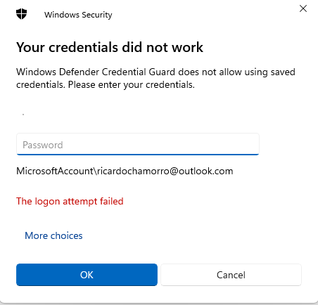

    Que cada vez que quieres acceder al RD te pida el password, que además es larrrrgo y engorroso (por seguridad también... puf) e imposible de recordar, es muy pesado chicos de MS.
    Paren de superponer paranoias que así volveremos al papel y lápiz......
    Hay modo de que no te machaque esto??

    ¿donde y exactamente con qué y como estas accediendo?... Si le das a recordar credenciales, no debe pedirlas. Algo mal tienes... Eso de RDP ¿es el remote destop normalito del sistema? ¿o es el app de remote desktop?

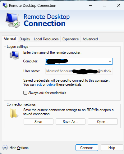

      El RD que viene con W11 Pro, no instalé ni cambié nada, tampoco toqué el setup del RD. Solo puse el equipo a conectar.
      Como veras en el screenshot del post inicial tampoco me permite tildar que recuerde la credencial. O sea, está machacado para que no la puedas guardar.

        Te tiene que permitir guardar lka credencial... algo está mal en esa instalacion.
        Ejecuta en una consola de comandos lo siguiente para guardar credencial (es un workarround, y debería investigarse lo anterior de por qué no. Prueba con otro usuario en la maquina y me comentas.) En cualquier caso como workarround:
        cmdkey /add:TERMSRV/nombre_o_IP_de_la_remota /user:usuario_de_acceso /pass:la_password

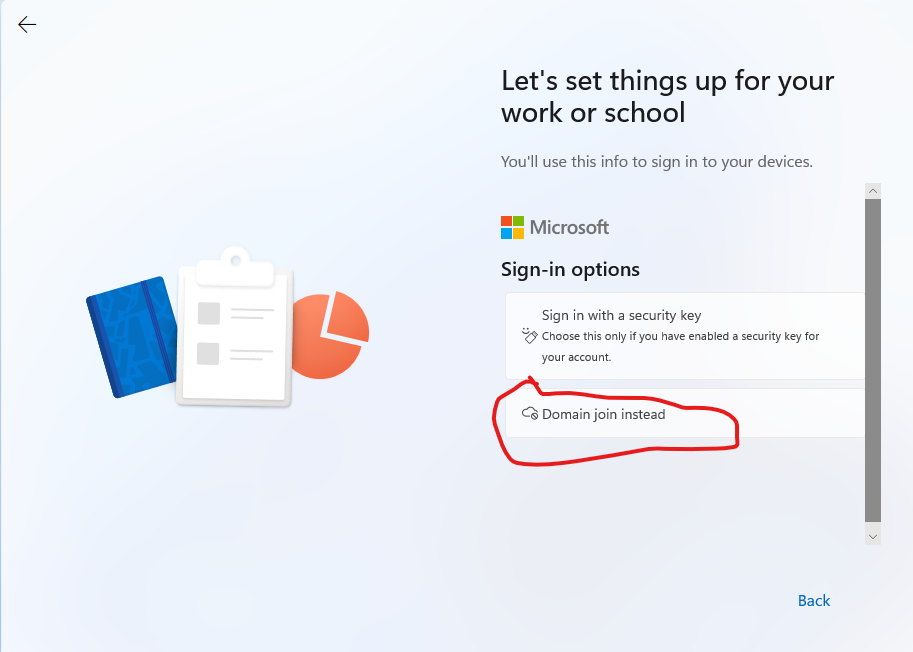

                            A ver... que no me entero. Lo que tienes ahora dudo yo que tenga arreglo ya que e cmdkey y el user nuevo no te han funcionado.

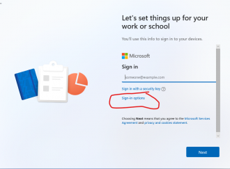

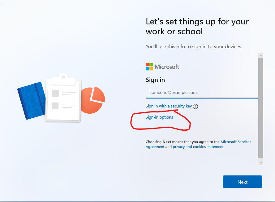

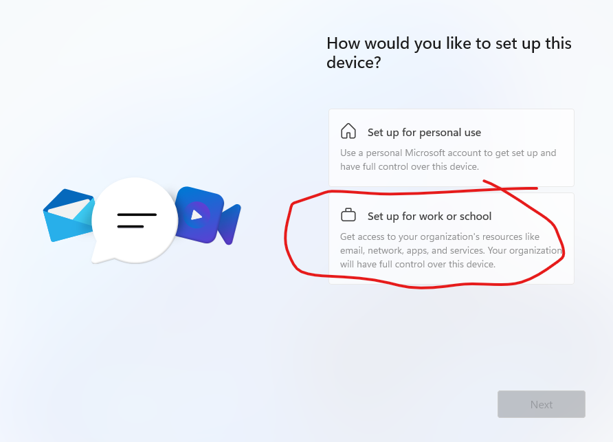

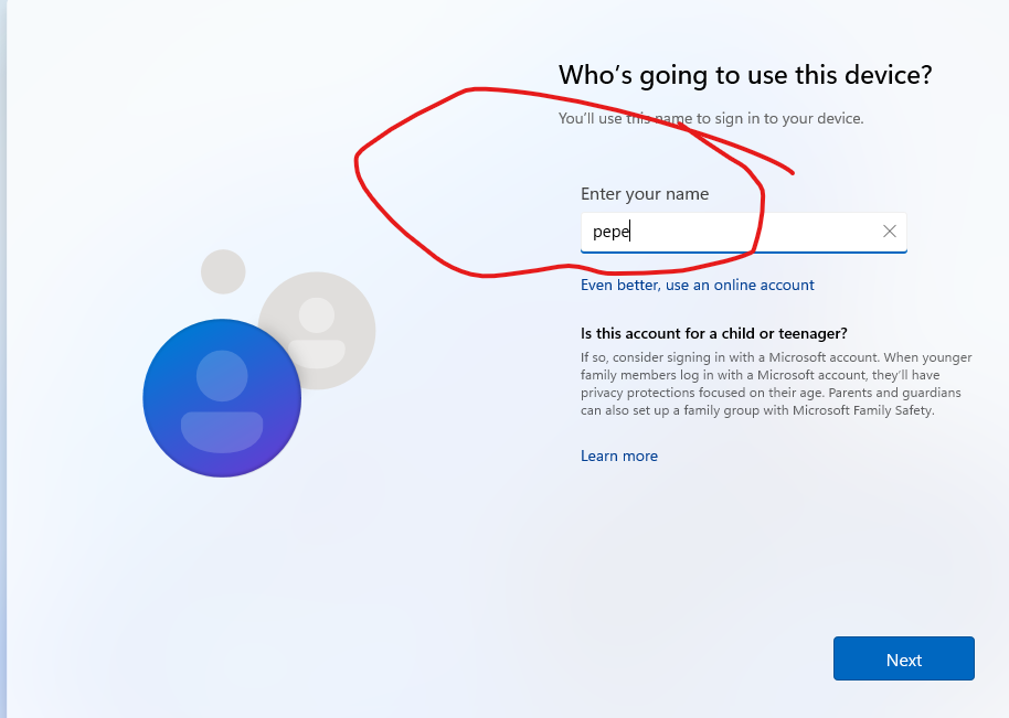

                            Por tanto para instalar en limpio hay que seguir al pie de la letra lo que te pongo: (con usuario local administrador, y luego ya le asociarás las credenciales de la cuenta de Microsoft):
                            1) Usar de MyDigital life el script que te he puesto antes. El que yo te puse, el otro no se si mete cosas...(
                            2) En la instalacion HACER OBLIGAOTRIAMENTE LA secuencia de las pantallas que te dejo debajo.
                            3) Una vez instalado, y por orden: configura Onedrive, arranca Edge y haz login con tu perfil de MS, arranca el correo de MS y lo mismo... y por fin, te unes al canal insider que quieras.
                              Gracias José.... de verdad....
                              Pero el script del entusiasta es posterior, cuando fui al tip estaba el de aveyo, qué ha pasao?? Han descubierto que mete cucarachas??? OMG !!!!!!!!!!!!!!!!!
                              3) Una vez instalado, y por orden: configura.....
                              Vamos que esto es un berenjenal de charly sinewan
