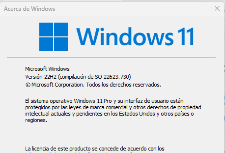

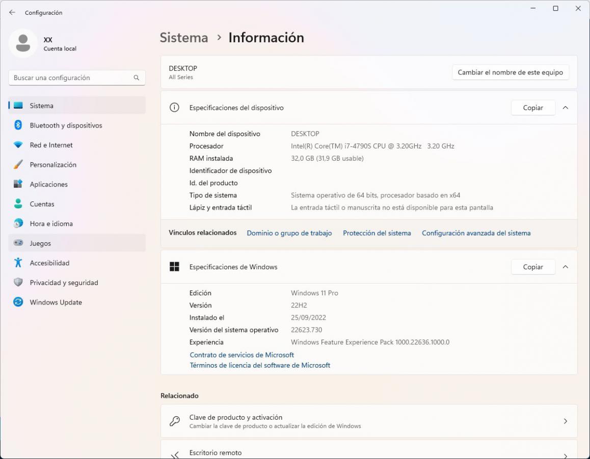

    En mi caso, aunque estoy registrado como Insider, este Windows XI Pro x64 lo tengo de prueba e instalado desde cero, por tanto fuera de aquélla prerrogativa.
    No obstante, siguiendo las pautas marcadas por JM, he ejecutado el proceso que indica en el mensaje anterior y ha sido un completo éxito, puesto que la versión resultante queda como 22623.730.
    Ignoro cual será la respuesta del sistema con esas actualizaciones, pero, de momento, funciona a la perfección.

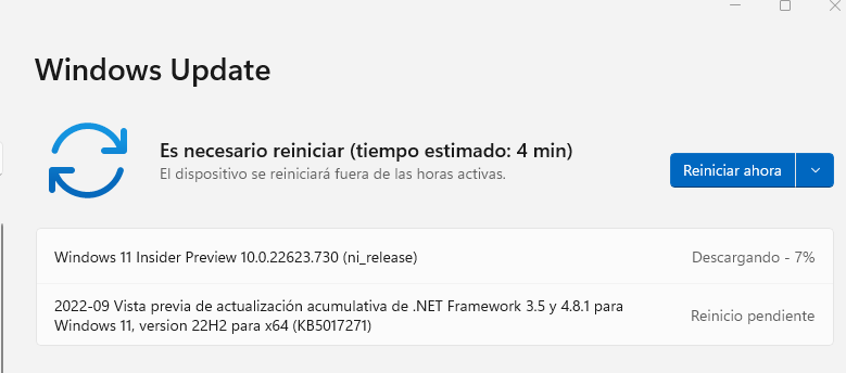

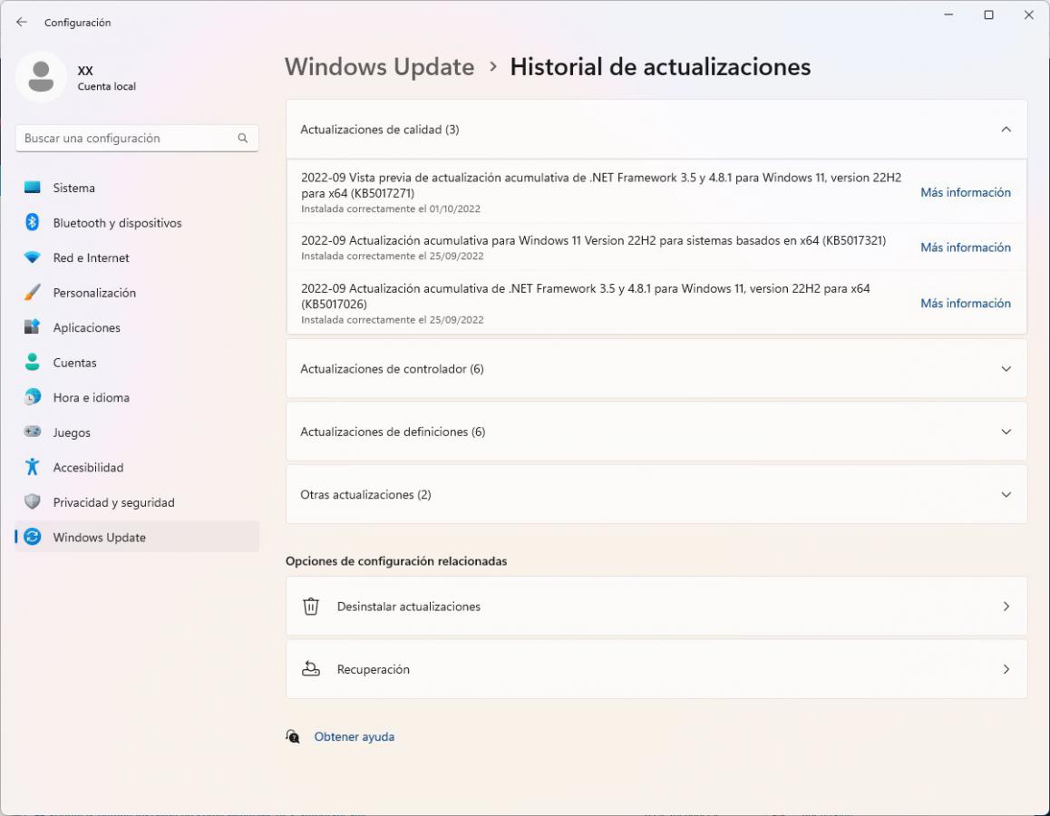

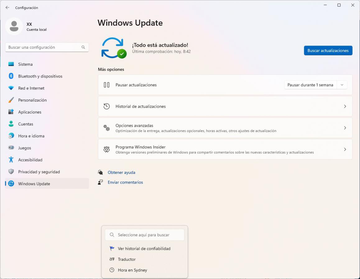

      Por cierto, la instalación de Windows XI Pro x64 se realizó desde pen creado con Rufus y en ordenata no compatible [TPM 1.2 - CPU i7-4790S], sin rechistar. UEFI en GPT.
      Hoy ha comenzado a actualizarse en WU con normalidad.
      Haga clic en la imagen para ver una versión más grande  Nombre:	XX 2022-10-01 01.jpg Visitas:	0 Size:	64,7 KB ID:	49074 Haga clic en la imagen para ver una versión más grande  Nombre:	XX 2022-10-01 02.jpg Visitas:	0 Size:	77,8 KB ID:	49075
