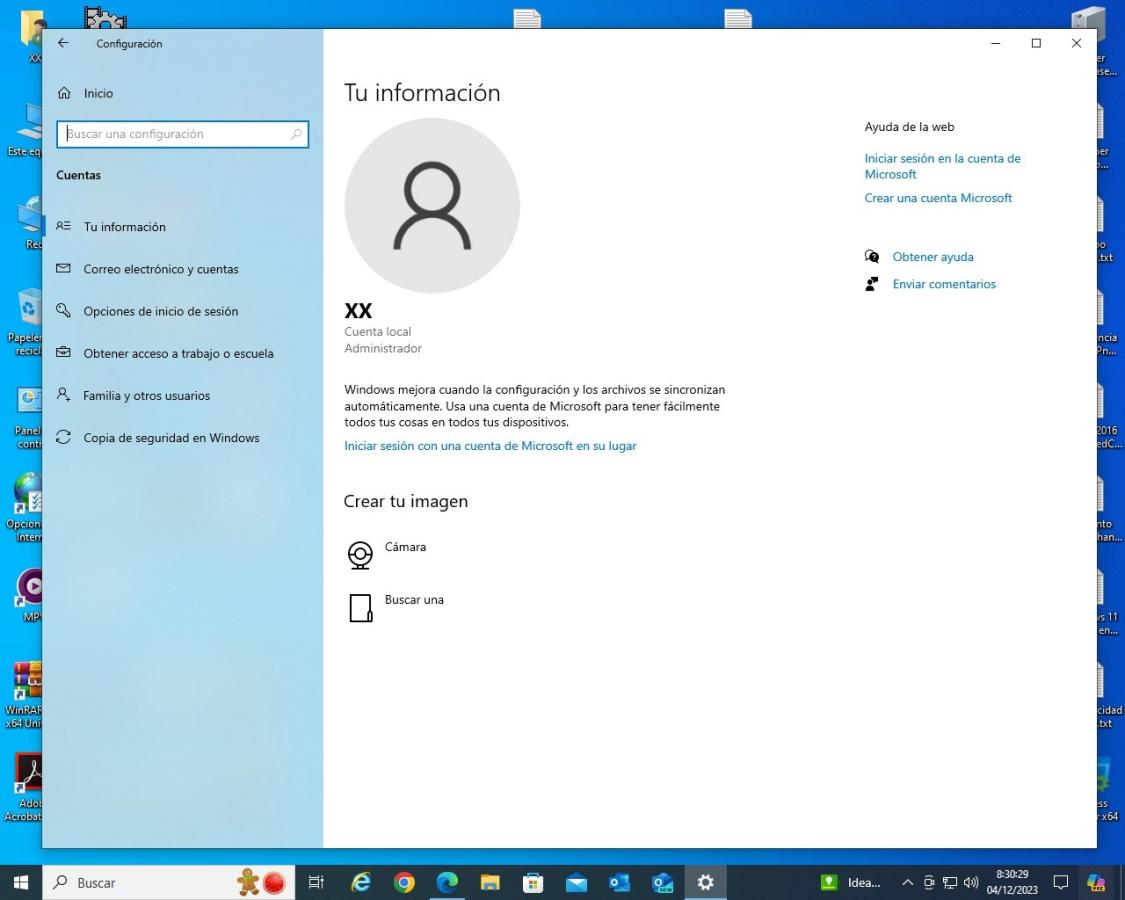

          Copilot funcionando en cuenta local con Windows 10 Pro x64 19045.3758.
Nombre:	2023-12-04 19045.3758 [Cuenta Local & Copilot].jpg
Visitas:	285

            Si. Está funcionando completo tanto en el 10 como en el 11 con todo tipo de cuentas. Únicamente parece que da problemas en el canal beta de w11 con las cuentas de dominio.
