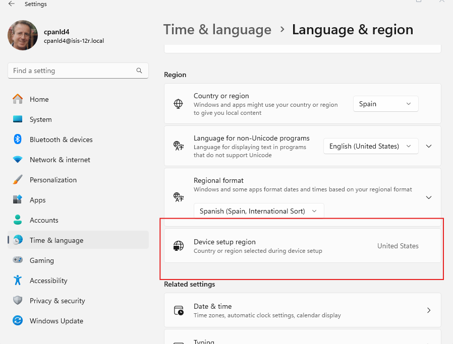

    AHora que esta proximo el que existan dos windows, uno para el mundo y otro para la Comunidad Europera, vuelvo a insistir en un tema que ya he sacado muchos veces: es importante a la hora de instalar por primera vez el hacerlo correcto ya que si no, tendremos la version Europea (aunque intelemos windows en ingles) y por tanto semicapada a todas las funcionalidades de windows y lo que es mas importanta, a las posibles actualizacion y posibles bugs en esa distribucion),
    El truco, es al instalar por primera vez, decirle que estamos en USA,,, windows se conserva el "Device Setup region" que luego no se puede cambiarf. Posteriormente ya le diremos que estamos en Esapaña, etcm etc... pero se "Device Setup Region" es en el que se basa posterioemnte para muchas caracxterisiticas.
    En las ultimna betas/dev eloper, ademas ya lo "enseña":
Visitas:	187
    • 21797
    NOTA: esto es igal para las versiones en Español.. si instalamos windows en Español, dirante la instalacion decirle que estamos en USA.
    (aunque luego mediante un oobe se puede cambiar ya que equivale a instalacion, no lo aconsejo a no ser estgrictamente imprescindible). EL OOBE equivale a un setup inicial.

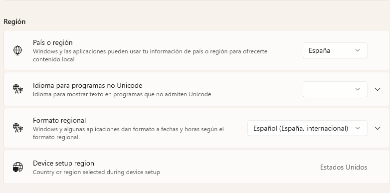

        A mi en un equipo me sale así.
Nombre:	Captura de pantalla 2025-06-13 094334.png
Visitas:	174
        Entonces con lo del OOBE ¿se puede cambiar sin problema y sin perder cuentas de usuario?

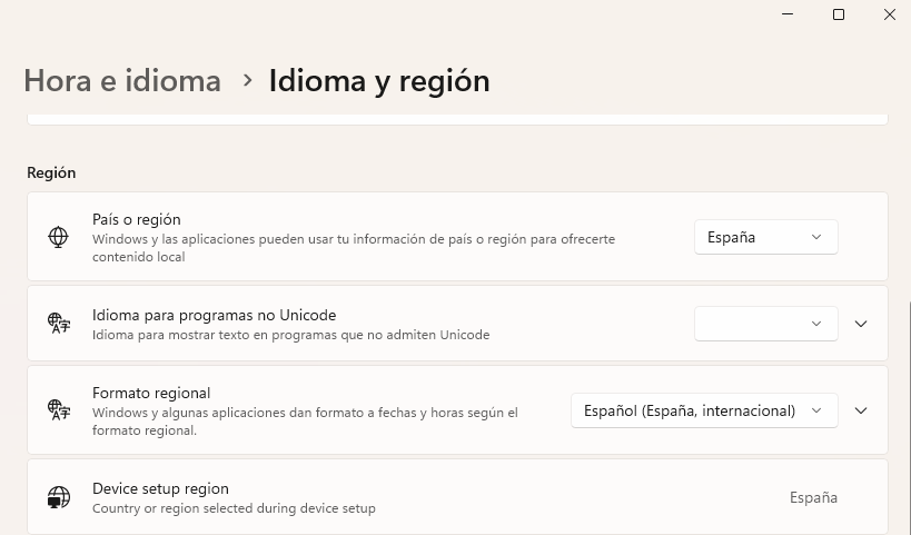

                • 1271
Nombre:	Captura de pantalla 2025-06-13 122217.png
Visitas:	172
                Hecho. Y en aplicaciones instaladas recientemente ya aparece Copilot

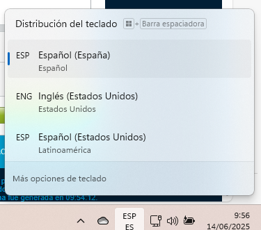

                    Desde que hice esto en un equipo con W11 IOT LTSC (para probar Copilot), me aparece en la barra de tareas esto...
Nombre:	Captura de pantalla 2025-06-14 095733.png
Visitas:	170
                    ¿Como puedo hacer para que desaparezcan los teclados que sobran y no aparezca en la barra de tareas? Sólo necesito Español de España.
                    De hecho, no sé por que salen, ya que en Región e idioma sólo está Español...

                      • 5101
                      Haga clic en la imagen para ver una versión más grande  Nombre:	Captura de pantalla 2025-06-14 095733.png Visitas:	0 Size:	117,8 KB ID:	56138
                      Haga clic en la imagen para ver una versión más grande  Nombre:	Captura de pantalla 2025-06-14 100114.png Visitas:	0 Size:	34,0 KB ID:	56139

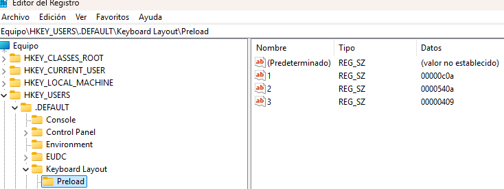

                      Equipo\HKEY_USERS\.DEFAULT\Keyboard Layout\Preload
                      Mira los layout #1 #2 #3 y borra los que no quieres (doble click en cada uno te indicará a que idioma pertencen)
                      Reinicia
                      O si lo prefieres
                      Powershell (adm)
                      Get-WinUserLanguageList
                      Te aparecen los idiomas instalados
                      $LanguageList = Get-WinUserLanguageList
                      $DeleteLang = $LanguageList | where LanguageTag -eq "us-US"
                      <----ejemplo para el inglés (Estados Unidos)
                      $LanguageList.Remove($DeleteLang)
                      Set-WinUserLanguageList $LanguageList –Force
                      Reinicia
                        • 1271
                        Pues no entiendo por que me aparecen el ingles y el español de latinoamerica....
                        Según PowerShell...
                        PS C:\Users\Eduardo> Get-WinUserLanguageList
                        LanguageTag : es-ES
                        Autonym : Español (España)
                        EnglishName : Spanish
                        LocalizedName : Español (España)
                        ScriptName : Latín
                        InputMethodTips : {0C0A:0000040A}
                        Spellchecking : True
                        Handwriting : False
                          • 1271
                          Con la opción del registro los he borrado pero vuelven a salir...
Nombre:	Captura de pantalla 2025-06-14 130612.png
Visitas:	157

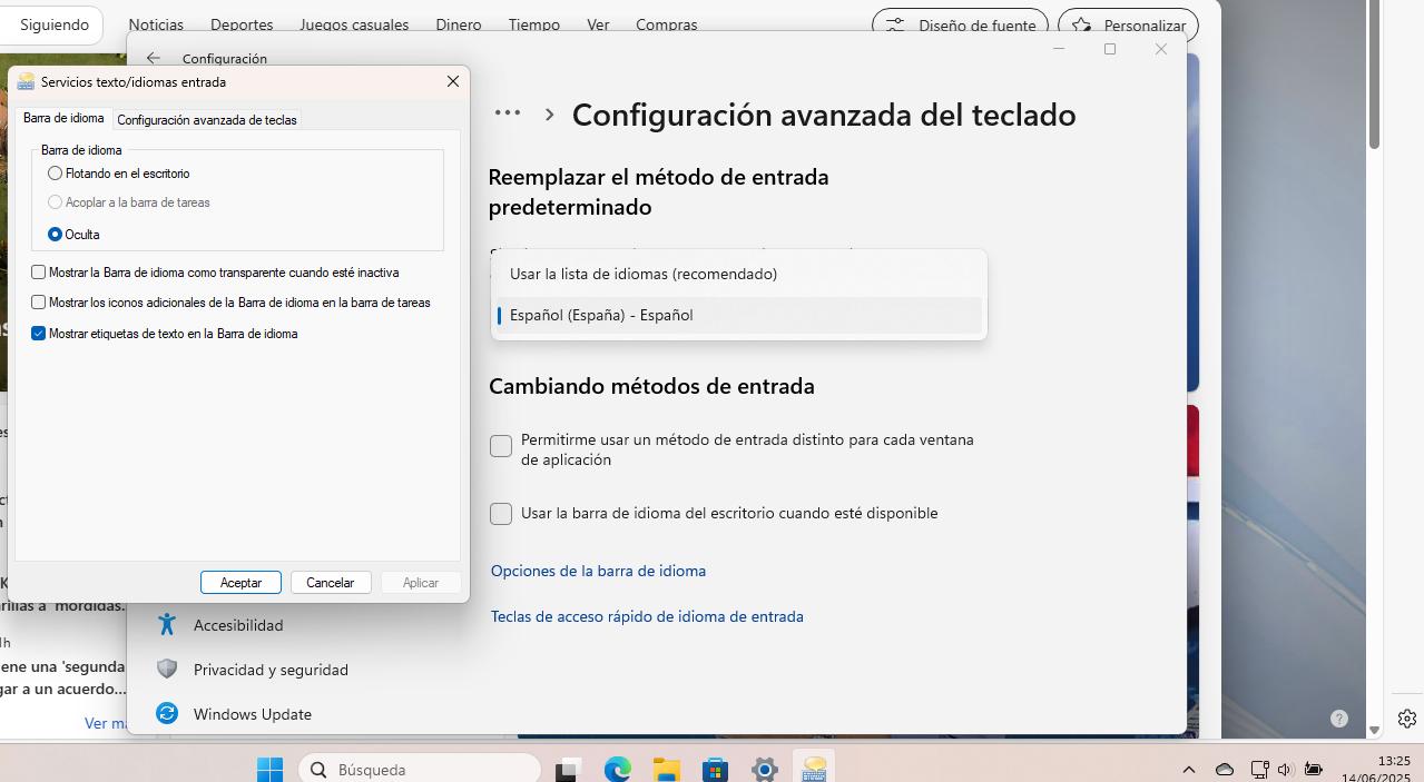

                            • 1271
                            Conseguido de esta manera:
                            Configuración-> Hora e idioma-> Escritura->Configuración avanzada de teclado
                            En reemplazar el método de entrada predeterminado, abrir la lista desplegable y cambiar de "Usar la lista de idiomas (recomendado)" a "Español (España) - Español" (Es la única opción que me salía así que no hay pérdida
                            En esa misma pantalla, ahora pinchar en el enlace "Opciones de la barra de idioma" y marcar en la opción "Barra de idioma" la opción "Oculta".
                            Reiniciar el equipo.
Nombre:	Captura de pantalla 2025-06-14 132659.png
Visitas:	155
                              • 1271
                              Al segundo intento se mantiene desactivada...
