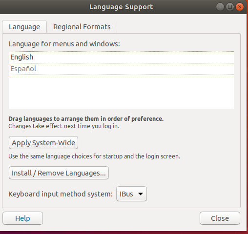

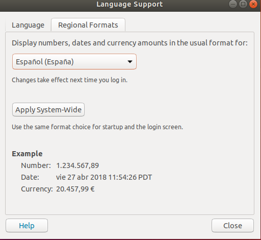

    Hola chic@, he cambiado el idioma a Español, pero se queda difuminado el idioma en la pestaña de idioma, sin embargo en la regional si que toma el cambio.
    Y claro es sistema sigue estando en Ingles.

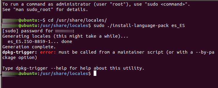

          Hola noSign, lo de quitar el idioma ingles que comentas al principio ya lo hice, pero sigue apareciendo cuando no esta marcado.
          Con el segundo punto me muestra el siguiente error.

            • 5097
            Sigue sin actualizar los* locales
            Intenta.:
            $ sudo apt install language-pack-es
            $ sudo apt install language-pack-es-base
            $ sudo apt install language-support-es
            diccionarios en español.:
            $ sudo apt install aspell-es
            $ sudo apt install myspell-es
            Y reintentamos.:
            $ sudo dpkg-reconfigure locales
            Reinicia
