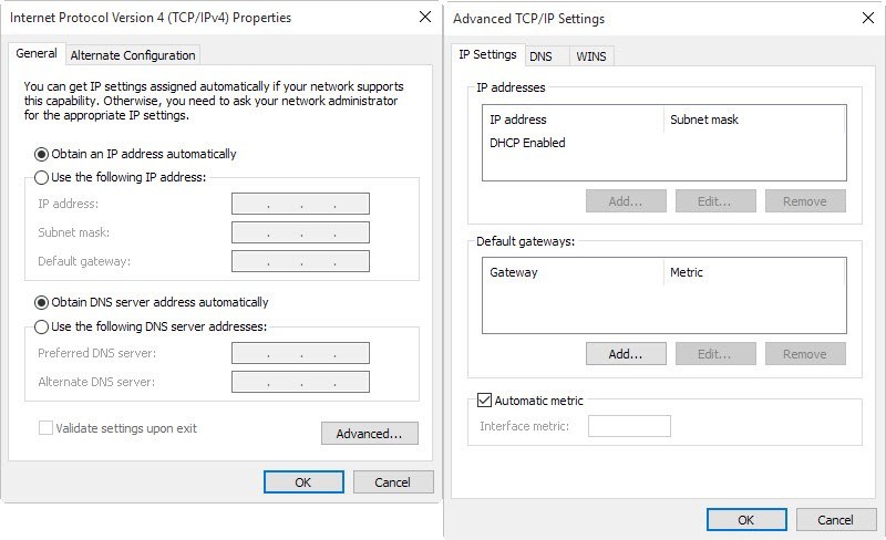

      Supongo que no me he explicado bien.
      Adjunto imagen. Para el caso comentado, ¿Tengo que dejar los campos en blanco como en la imagen?
      En mis equipos me gusta señalar las direcciones IP de cada uno; me gusta tener todo controlado. El portátil cuando se conecta por cable al router o cuando se conecta por WIFI funciona perfectamente.
      ... Los servidores DNS (preferente y alternativo) son los mismos que los mios. Es el mismo ISP. Ya me se las direcciones IP del proveedor de memoria.

        Te has explicado perfectamente...pero un portátil es un portátil..y tiene que poder conectarse a cualquier red. ¿y quien garantiza que en otro entorno, el rango de IP's sea el mismo, los DNS's sean los mismos que los tuyos, o incluso que esa IP no esté asignada?...
        Vamos, es que la pregunta no tiene ni pies ni cabeza...de ahí mi sorpresa...
          • 21467
          Aparte que ese power line tiene WiFi, que vete a ser tu si está como AP o repetidor...por defecto estará como AP...
          Olvídate de tener IP's incluso en tu casa... e incluso con el sobremesa: si quieres direcciones fijas, que sea el DHCP del router el que te las asigne (configurado para IP's estáticas)
