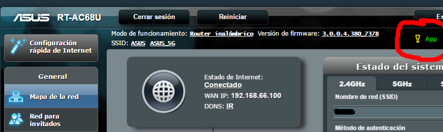

    Después de una actualización del firmware del Asus AC68 (me lo recomendaste José y es excelente) el front end del router me avisa con un símbolo ! amarillo que tiene una IP que no es la WAN, y efectivamente veo que se asigna un rango 192.168.1.0 , lo cual no impide la salida a Internet, pero lo limita.
    El problema es que no logro que negocie una IP WAN, Ya hablé con el ISP (es una conexión inalámbrica que baja a un pequeño router que provee el ISP y de allí entro por cable UTP al puerto WAN del Asus). Este esquema funcionó muchos meses sin problema y con IP WAN, pero algo metió el nuevo firmware que capó esa IP externa y solo toma la del NAT del ISP (eso es lo que supongo al menos).
    Ya apagué todo varias veces e incluso subí el firmware anterior al del fallo, pero sigue la IP interna... Ahora volví al firmware nuevo y nada...
    Alguna idea??

        El router (o el trasto) ese que va al ASUS está en modo router, y por tanto da una IP interna... Si estuviese en modo bridge te daría la IP de internet directamente. O sea, que no te tomen el pelo...

            El que el router te diga que no es una WAN no indica nada...solo te informa. Yo tengo también el router detrás de otro que me entrega una IP interna...
            No se el problema que ves...

                Ah... entonces no me hago problema?? Pero entonces es un aviso falso positivo del router, porque el Asus reclama que la IP no es WAN... Y no quiero poner el router como bridge y perder seguridad
                  • 21220
                  No te hagas pajas mentales...si tu ISP te dice que siempre te ha dado interna..será verdad (aparte que si dan una de internet en modo bridge SOLO pueden dar una y su router no tiene sentido.
                  Y ASUS no tiene ningún problema, el problema lo tienes tu por no entender un poco de tcp. ASUS solo te informa cuando no es IP de intenet... y ¿Qué problema hay? Y ni falso positivo ni gaitas...

                    Ahora, que me molesta ese signo amarillo quejica, sí que me molesta, y no está prolijo.
                    MI ASUS .... jej...

                      Lo único que te está avisando es que si quieres poner un server o un puerto tuyo como publico, tienes que hacer NAT de NAT... NAT en el router ASUS, y NAT en el "otro" aparatejo... o no te funcionará nada.

                        Ahora tengo el router en modo router, con esa IP 192.168.x.x y DNS auto, y en LAN con DHCP activo. Está bien así? No esta haciendo doble NAT y doble DHCPD ??.
                          • 21220
                          Esta bien... y te envio a estudiar tcp...
                          El DHCP es solo en las subred física local... por tanto NO HAY doble DHCP porque físicamente tienes (Y HAS TENIDO SIEMPRE) dos subredes aisladas.
