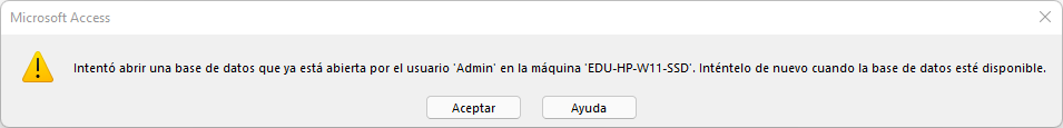

    Resulta que tengo creada una base de datos hace muchos años en Access. Actualmente se encuentra en modo de compatibilidad con versiones 2007-2016). No he tenido problemas con ella nunca, desde todas las versiones de Office que ha ido pasando.
    Pues desde la última actualización de Access (versión 2201 compilación 16.0.14827.20158, cada vez que intento cerrar la base de datos,me salta el error adjunto en la imagen

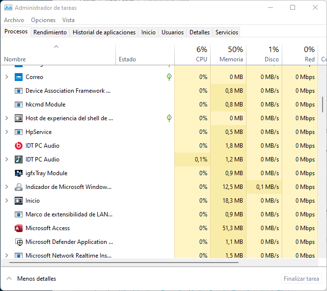

    Le doy a aceptar, y parece que Access se cierra, pero no es así. Si me voy al administador de tareas, sigue ejecutándose.
Nombre:	Captura de pantalla 2022-02-01 190500.png
Visitas:	307
    Y ya no puedo hacer nada con Access ni con bases de datos hasta que fuerzo el fin de la tarea Microsoft Access.
    Probé en otro equipo que aún no se había actualizado Access y la base datos funcionaba correctamente. En cuanto se actualizó Access a la versión indicada, volvió a aparecer el error en ese equipo también.
    ¿Como se puede solucionar? Gracias.
