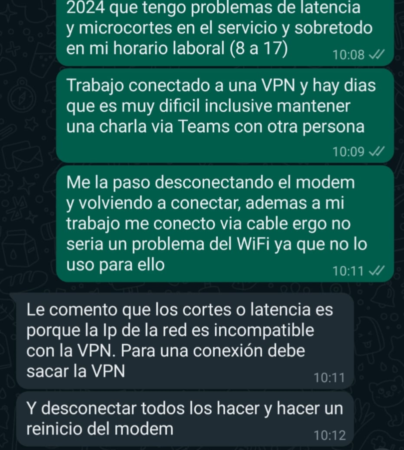

    El ISP que tenemos tiene problemas y el soporte responde lo que pego abajo de snapshot de WhatsApp.
Nombre:	Screenshot_20240131_131647_WhatsApp.png
Visitas:	376
    Es así?? Desde cuando no se puede usar VPN con una conexión que además se difunde desde ladocliente por ethernet???

    El VPN bajo una conexion te da una IP... y un rango.
    Por otra parte tu maquina tiene otra IP y otro rango... ¿se solapan? ¿cuales son?... quiero ver un "ipconfig /all" y un "route print" tanto conectado a la VPN como sin conectar a ella.

      A parte de lo que dice Jose, indica por favor la dirección pública (si no lo ves dentro del router lo puedes ver entrando en esta página --> https://www.whatismyip.com/ )
      Lo digo por si el operador está en un escenario tipo CGN...

        No hay tu tía. Como pregunta Vitornillo el servicio (residencial No corporativo) está bajo una CGNat.
        Por eso esta PyME que se las va de gran ISP capa el VPN con latencias y cortes. O sea, o les pagas un corporativo o HALA QUE TE VAS!!!!
