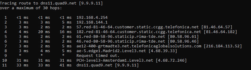

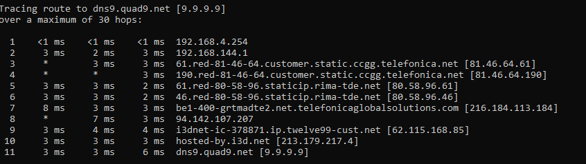

                    Excesiva latencia y excesivos saltos... no lo aconesjo: (con tracert)
                    Haga clic en la imagen para ver una versión más grande  Nombre:	image.png Visitas:	0 Size:	23,8 KB ID:	53612

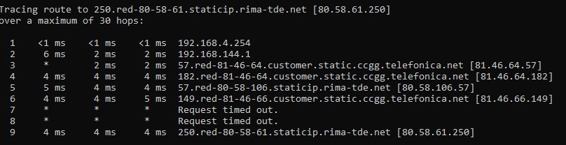

                    Y el de movistar:
                    Haga clic en la imagen para ver una versión más grande  Nombre:	image.png Visitas:	0 Size:	19,5 KB ID:	53613
                      Es que creo que el 9.9.9.9 responde desde Ámsterdam.
                      Yo he puesto el 9.9.9.11 y 149.112.112.11
                      He probado hasta los de clodflare y Google, y es verdad que la latencia es mucho menor, pero menos de 10 saltos no he tenido.
                      De momento le voy a dar una oportunidad, siempre estoy a tiempo de cambiar los DNS

                        Igual o peor
Visitas:	151

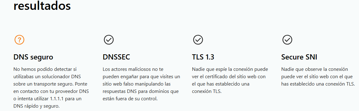

                              Con 9quad obtengo esto:
Nombre:	Captura de pantalla 2024-08-01 092849.png
Visitas:	170
                              Entiendo que tienen dudas con lo de DNS seguro porque no uso los de ellos
