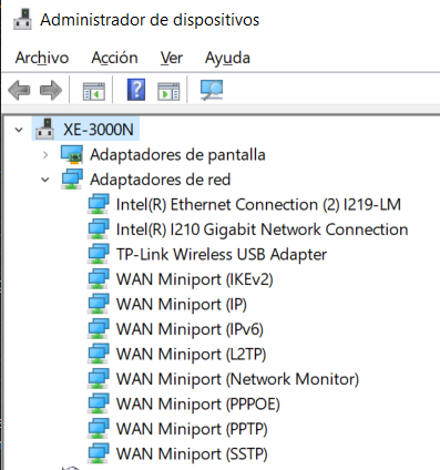

        Tengo dos dispositivos de red, ver adjunto

          Para info, la placa base es un Supermicro X11SAE.
            Está sin direccion... por lo tanto: o el cable, o el router. no tiene activo el DHCP en las interfaces fisicas..

                            Sigo sin entender porque dispone de dos redes Ethernet, en mi caso es porque uso un adaptador Ethernet/USB al estar la clavija RJ45 rota.
                              Esa placa madre tiene dos RJ45...
