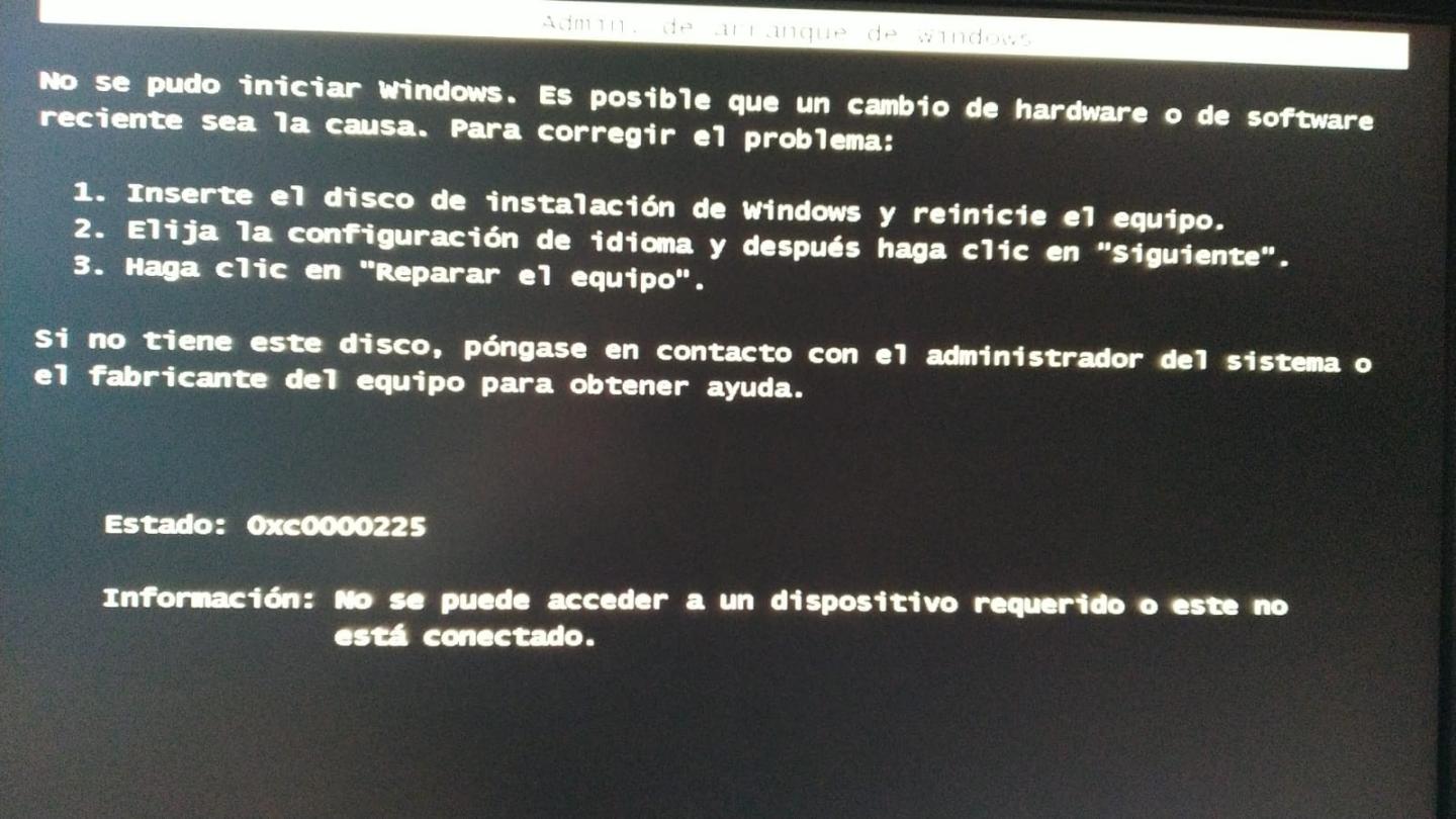

    Al poco de iniciarse Windows 10 aparece un mensaje de error "Imágen - 1".
    Como en este momento no tengo el disco de instalación pulso "Enter" y sigo adelante.

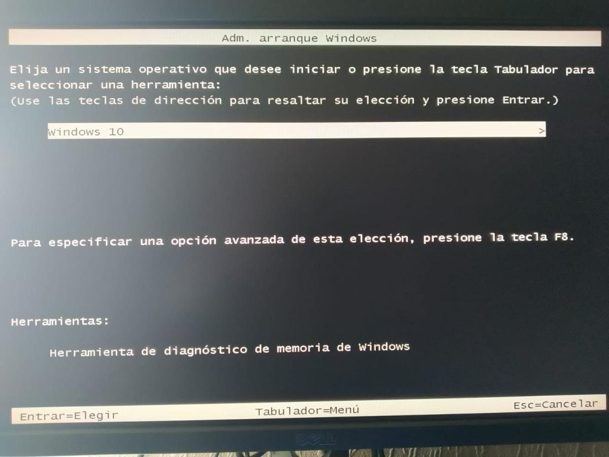

    Aparece el menaje que se muestra en "Imágen - 2" ....

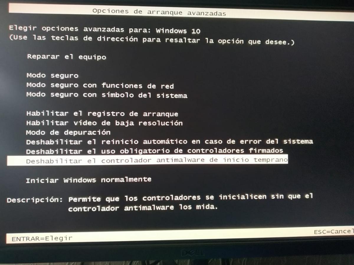

    .... si pulso F8 me presenta varias opciones .... aparece a continuación la "Imágen - 3" .....
    .... pero al seleccionar entre las opciones todas me hacen bucle hacia atrás y me devuelven a "Imágen - 1"...... excepto si selecciono la opción que está destacada en la parte inferior, en cuyo caso Windows se carga sin problemas y se puede trabajar en el ordenador como si nada hubiera pasado.

      Dado que la única forma de arrancar es “Deshabilitando el controlador antimalware de inicio temprano”, podría indicar un problema con algún driver de antivirus o software de seguridad. Si después de los pasos anteriores sigue el error:
      1. Inicia Windows con la opción que te deja arrancar (deshabilitar antimalware de inicio temprano).
      2. Una vez dentro, desinstala o actualiza el antivirus o cualquier software de seguridad que pueda estar causando el conflicto.
      3. Reinicia y comprueba si arranca normalmente.

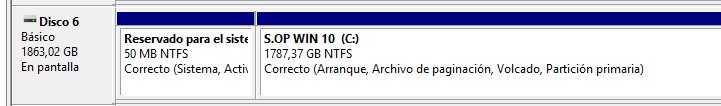

        La partición reservada para el sistema tiene un tamaño de ¡50 MB! ... ¿50 MB?
        Creo recordar que cuando se instala un Windows 10 se crea una partición reservada para el sistema de unos 500 MB ....
        Incluso creo que MS recomendaba ampliar el tamaño de esta partición .....
        ¿Puede estar ahí la razón del problema en el arranque de Windows?
          Posiblemente ese sea el problem. Lo normal son 100MB y ultimamente los está creando con 350.
          Deberas hacer backup y redimensionar con AOMEI

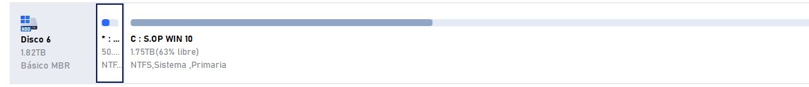

            La partición reservada y la partición C: están contiguas ..
            ¿Cómo abro espacio? ¿Reduzco el tamaño de C: y desplazo la partición a la derecha y abro espacio para ampliar la reservada?
            ¿Se puede mover la partición C:?

                    AOMEI no me permite desplazar-mover la partición C:
                    A los pocos minutos de comenzar se detiene, da algún error que no entiendo y me obliga a abandonar.

                          Cierro el tema ... aunque con retraso. Es lo que pasa cuando todo acaba bien y uno se olvida del problema.
                          El culpable del desaguisado original fue un driver perdido-descolocado llamado MBAMELAM.SYS.
                          Esta m----- forma parte de la instalación del software MALWAREBYTES en el ordenador hace ya 2-3 años; soft que después de un solo uso desinstalé. Pero debió quedarse esta porquería dentro del equipo y cuando lo pude localizar y "poner en su sitio" el ordenador paso a arrancar con toda normalidad.
