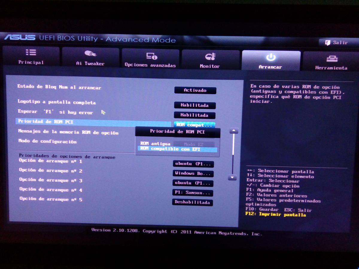

                          Haga clic en la imagen para ver una versión más grande  Nombre:	1501873274475-935143747.jpg Visitas:	1 Size:	109,6 KB ID:	28864 No tengo Raid. De Intel solo tengo activo lo básico (ya ni el chip gráfico), o sea, la controladora SATA, el adaptador de Red, el chipset, etc... Esta BIOS solo tiene una opción que hace referencia a EFI y es en el Boot.
                          La fuente es de 600W y sí, conectada al conector de 6 pines, que curiosamente la tarjeta nueva solo necesita uno y la antigua dos. También curiosamente si le quitas a la tarjeta nueva la alimentación, sigue haciendo lo mismo que con ella, quedándose en la pantalla de la BIOS, no hace nada distinto.
                          Esta placa y esta BIOS es la que me impidió instalar Windows 7 en UEFI (Windows 10 y Ubuntu sí pude sin problema) y abrí aquí un hilo con ello no encontrándose tampoco solución. También es la que me obliga a tener un voltaje (antes dije frecuencia, me equivoqué) en las tarjetas de memoria superior al recomendado por el fabricante de las mismas, ya que si no el ordenador se congela continuamente. O sea, de esta placa y esta BIOS me creo cualquier cosa rara.
                          La imagen adjunta es la única referencia que hay a EFI (ni siquiera a UEFI) en todo el menú de la BIOS.

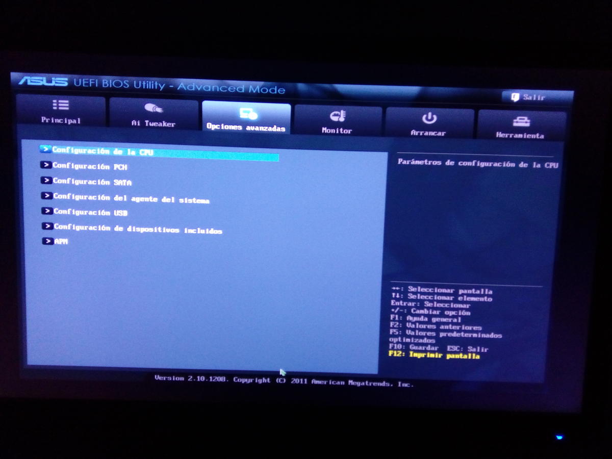

                            Y en opciones avanzadas?... Es que yo soy muy pesao' con esto ..
                            • Frost
                              • 190
                              Estas son las Opciones Avanzadas. Abriendo cada una de ellas, en ninguna hay referencias a UEFI. Haga clic en la imagen para ver una versión más grande
