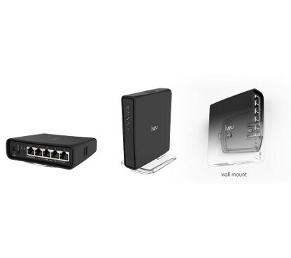

                              Ya te daré la brasa pero me acaba de llamar el técnico de soporte, tienen que llegarles una remesa de este mejorado (por lo menos en diseño, jajaja)
                              http://www.ciudadwireless.com/mikrot...s-p-17230.html
Nombre:	hAP_ac2CW.jpg
Visitas:	389
