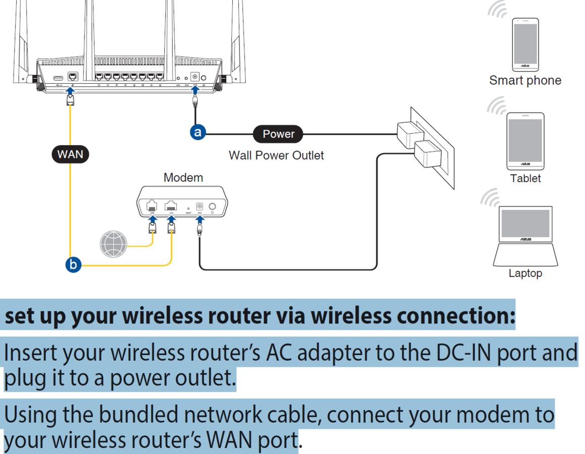

            Leyendo el Manual,me Mosquea que hable del "Modem" ,Dice: Using the bundled network cable,connect your Modem to your Wireless Router WAN Port ?Haga clic en la imagen para ver una versión más grande

              No entiendo la duda o la pregunta. Es un router. ¿quieres que se conecte directamente al ADSL o a la fibra?
              • Condegun
                • 75
                Directamente a La Fibra desde el ONT,Para poder Acceder a Movistar
                Juan A. Conde
                • Condegun
                  • 75
                  Un Cable va del ONT al Router y otro Cable del Router al Ordenador.De acuerdo con el Dibujo y Texto parece como si tuvieras qu inerponer un Modem
                  Juan A. Conde
                  • Condegun
                    • 75
                    Juan A. Conde
                      Originalmente publicado por Condegun Ver Mensaje
                      Si lo unes de la ONT al router, luego debes configurar el router con PPP... y perderás cosas. No es posible hacerlo sin usar el router de Movistar para un usuario final (configura el router con vlan, etc... para unurlo directamente a la ONT implica interponer un router especial programable (y solo los mikrotik lo cumplen -y dificiles de programar.-, o el de relefonica que lo han hackeado ellos).
                      Yo dejaría el de Movistar (descarivando lo que no uses), y de él, al router ASUS
                        Ahora bien, si no usas imagenio ni nada de Movistar, se puede unir directamente a la ONT y configurar internet como PPP... tal y como se hacia antiguamente con los modems y con el mismo user/pass genérico de movistar
