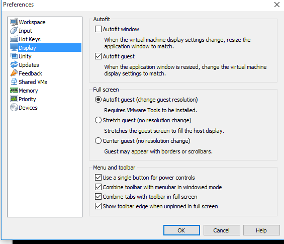

        en Edit-->Prefernces-->Display marca las opciones como en el adjunto. Redimensiona, arrastrando con el ratón, y debiera dejarte ese tamaño cada vez que inicies VMware.

          No, no es nada de eso, por eso preguntaba.
          Autofit window
          Resize the application window to match the virtual machine display settings when the virtual machine display settings are changed. (Cambiar el tamaño de la ventana de la aplicación para que coincida con los ajustes de la pantalla de la máquina virtual cuando se cambian los ajustes de la pantalla de la máquina virtual)
          Javier López
            Tienes que dejar desmarcada esa casilla (Autofit window)
              No, no es para eso. El autofit lo que hace es ajustar la virtual a la ventana, de tal forma que si redimensiono la ventana, la virtual se redimensiona.

                      Eso indica que es la "virtual" la que manda la pantalla completa...(no la configuración, sino la virtual en sí). Si es así, no está haciendo caso a las tools.. como si estuviesen mal instaladas en ella.
