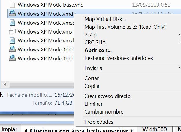

        ¿que extension tiene el disco virtual? ¿lo ves con algun icono? Hazme una captura de como se el icono...

Nombre:	NuvyxFZ.jpg

            En el abrir con... te da opcion de abrirlo con alfo de vmware?... Es que hace mucho que no uso vmware, pero creo recordar que si que lo montaba...

              Nop. No veo ningún alfo en el directorio de VMware. Hay unos cuantos exe con nombre prometedor pero no consigo nada.
                ehhh el Map Virtual Disk de la imagen que has puesto te lo hace...
                • JotaEle
                  • 7
                  Sí señor. Muchísimas gracias JM. Tu página ya funciona como el 'guasap'.
