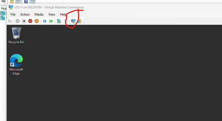

                ¿Con boton derecho en la consola de hyperv con la maquina viertual ENCENDIDA te mustra una opcion de "Edit Session Settings" ?
                  A ver... no es necesario y no lo aconsejo tocar nada en Hyer-V ni en la confiruacion de la virtual.
                  Solo se debe actuar en el boton de session. Ver imagen.
                    No.
                    El botón de sesión está inaccesible. En View la Sesión mejorada está en gris, no deja.

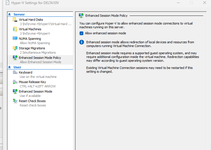

                      Tiene que estar accesible. Mira en la configuracion

                        Ya lo he probado, activando esa enhanced sólo, y sin/con la del usuario o todo quitado.
                        No se si instalar un pro y decirle que no quiero pin, que no se si dejará, con las dos opciones de enhanced quitadas, quizás?. Por defecto estaban las dos marcadas.

                          A ver.. esas opciones NO TIENES QUE QUITARLAS NI TOQUETEARLAS.... Se arranca y se debe hacer con el boton ese que te he pùesto de la consola de arranque. Eso activa / desactiva.
                          Hazlo...
                          • javier
                            • 389
                            Hazlo...
                            Es que ese botón de la consola de arranque no funciona, está en gris, ni ha sido posible seleccionar el enhnced....
