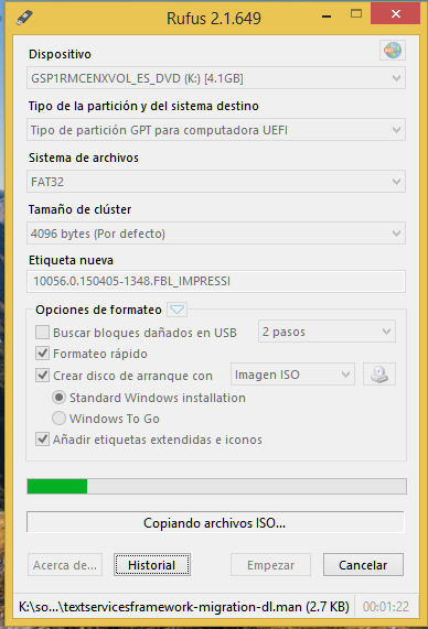

      SOLUCIONADO. El error estaba en la creación del USB booteable, debe crearse (con Rufus) con la opción de tipo de partición GPT para computadoras EFI sistema de archivo FAT32 y funciona a kla primera. He instalado un W10 buid10056 en limpio y en 13 minutos desde que acepté la opción EFI USB Device hasta la pantalla Use Express setting.
      Adjunto como debe quedar las opciones del Rufus. Haga clic en la imagen para ver una versión más grande
        Adjunto como debe quedar las opciones del Rufus. [ATTACH]n9557[/ATTACH]
