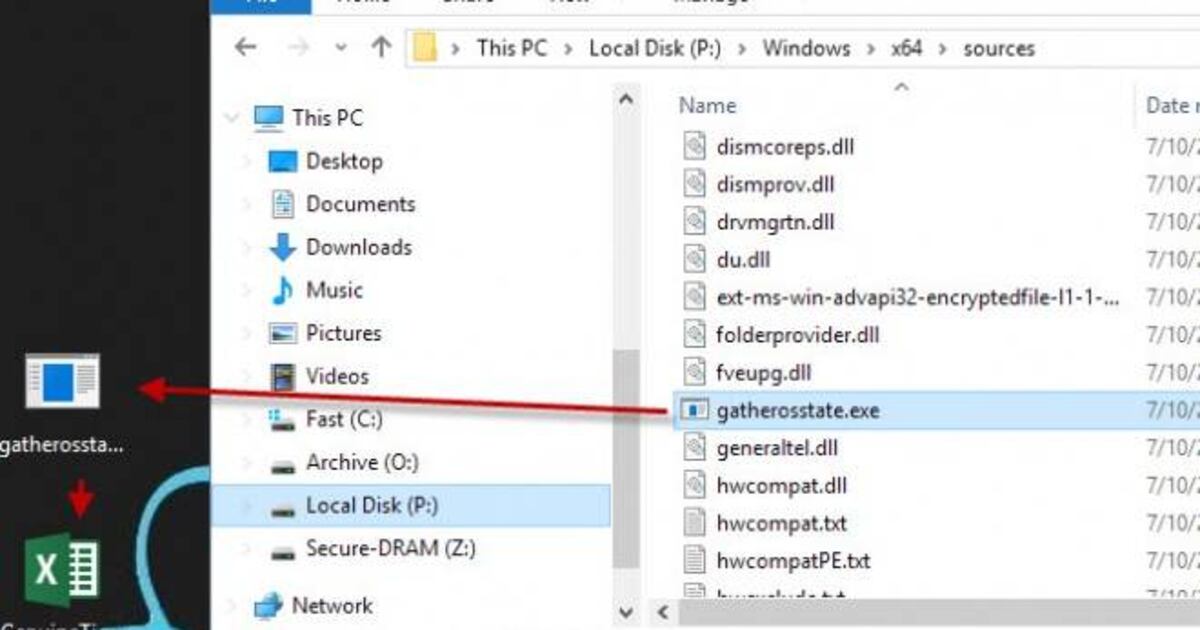

    Navegando un rato he encontrado esto:
    funcionara? lo habéis probado?
  • Pedro RG
    • 190
    Lo he leido en MDL pero si no recuerdo mal , este tipo ha omitido algunos pasos, si no recuerdo mal ,ya te digo, porque primero habia que hacer una instalacion de win 7 y validarlo y sacar otro archivo o asi y luego meterlo en la instalacion del 10 , vamos ... yo para mi no merece la pena , es mas facil instalar 7 , actualizar con iso de 10 y luego instalar limpio el 10 , se tarda nada...y no hace falta ponerle niguna actualizacion al win 7 ni nada

      Efectivamente, un 7, activar, actualizar a 10 con la propia ISO, sin necesidad de updates, verificar que está activado...y a continuación un 10 limpito y todo arreglado.
        • 1316
        Me interesa mas para equipos ya instalados con su licencia, por ahorrar un paso.
              El redactor del articulo dice al final que hizo el intento y no le funcionó e invita a sus lectores a que prueben y reporten. Malo.
              No dice la fuente de donde obtuvo esa información. Peor aun.
              Saludos. Ivan

                Mirate este post , es el de MDL que te dije, tiene un poco mas de logica que el del tipo este que tu mencionas , porque parte de una inatalacion de win7/8 ya existente, si quieres probar tu mismo ...
                Hi. I summarize what others have found out. Also credits go to Daz who has mentioned that and Blinky who has tested it and sezz for his test on a VM. This can also circumvent the issue: "Something happened, Windows 10 installation has failed" while upgrading. :) Preconditions: A. You have w7SP1/8.1 activated successfully. This actually doesn't apply to VL Volume_licenses no KMS (loader yes, pre-installations yes, OEM_DM for w8.1 yes, OEM system builder yes, retail yes), since they are
