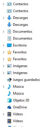

    Al instalar W10 cambié la ubicación de las carpetas favoritos, contactos, documentos, imágenes, vídeo, mail, etc a otros discos (la primera vez que no pierdo nada. Lo hace bien y en las nuevas carpetas tiene para cambiar ubicación, pero ha duplicado las carpetas, las anteriores que están en \user\usuario\carpeta también salen, aunque sin la pestaña ubicación en propiedades.... algún repro o solución?... gracias

        Instalé en limpio (clean), pero en los otros discos tenía los datos redireccionados del 7, y al 10 le cambié las ubicaciones y se los puse.... se me acaba de ocurrir, ¿ será que ha reconocido las carpetas del 7 y por eso mantiene las suyas propias del 10... como si no supiera que hacer...?
        Y molestar, un poco, porque si quito las del user, casca, da error, hay que volver a ponerlas. Luego funciona bien, creo recordar que tuve que hacer algo para que las cogiera en bibliotecas o así.... pero yo solo quiero tener las reubicadas, que es de lo que hago copia

            Vamos a ver... si es lo que pienso
            Si instalastes Windows 10 en limpio (clean) ... y antes de instalar W10 ubicastes las carpetas dentro de usuario que habia en W7 en otro disco duro , ..., me da que al instalar W10 en limpio ha creado unas nuevas y vacias .
            Solución .... copia y pega lo que tenias en el interior de las carpetas del W7 dentro de las nuevas de W10 ... y después les cambias la ubicación desde propiedades si es lo que quieres... pero que lo haga W10.
            Suerte ya al toro...

                  Ha funcionado dejando que lo haga el 10, incluso sin necesidad de copiar los contenidos. Deshaciendo los duplicados y moviendo a la carpeta del otro disco y diciéndole que mueva todo, no machaca lo del destino. No se como debí hacerlo antes, será que le dije que no moviera el contenido y por eso dejó restos, aunque fueran carpetas vacías ....al fin y al cabo todo buen programador sabe que hay que cuidar los datos del cliente :-P
