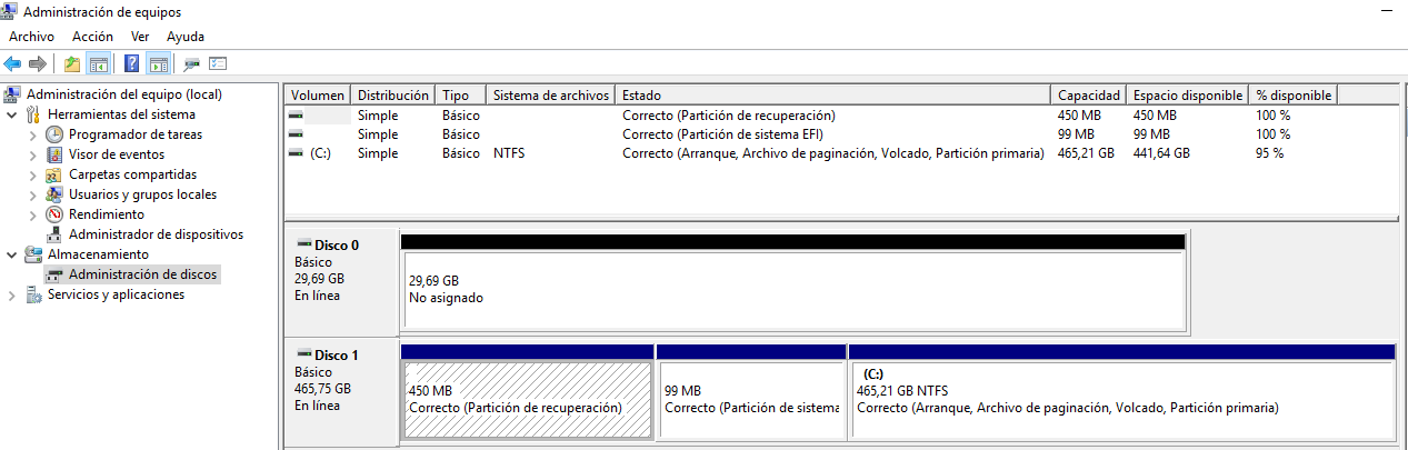

      ok... en el apartado de la instalación donde muestra los discos (previamente limpios con clean de diskpart) están el disco 0 SSD y el disco 1 HHD...
      ya hice la instalación de las 2 maneras...
      1 - seleccione el disco 0 SSD y TODO se instalo ahí... tiene sentido... solo que pensé que el programa de instalación era Smart y se diría ole este disco 0 es muy pequeño y hay otro disco 1 mas grande y totalmente limpio, y pensé que el programa iba a decidir tomar el disco 0 pequeño para las particiones de recuperación y efi... y tal vez decidía tomar el disco 1 grande para el SO... pero, vi que no es así..
      vale no hay lió.... limpie de nuevo los discos con clean...
      2 - ahora, en el apartado de la instalación donde muestra para seleccionar los discos, elegí el disco 1 HDD, la opción que me faltaba, aclaro ambos discos estaban limpiecitos con clean...
      igualmente que la elección anterior TODO lo instalo en el disco 1... para nada tomo el disco 0 SSD para la partición efi...
        • 21254
        Pero en el 2) el "boot" (de 100 megas -oculto-) lo instaló allí... ¿no?...
Nombre:	Discos Y Particiones.PNG
Visitas:	248
            • 21254
            Mejor...parece que lo han vuelto un poco inteligente. Al ver el disco clean lo ha hecho bien... Bajo mi punto de vista el comportamiento anterior era inconsistente...
