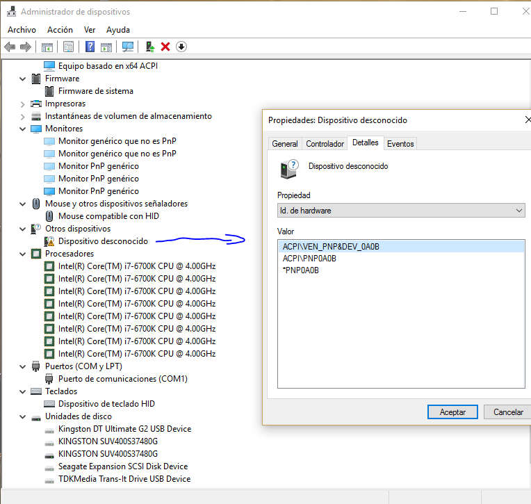

    A ver. Acabo de actualizar la BIOS sin ningún problema. Acto seguido cargué los valores por defecto, reinicié y volví a entrar en la bios para desactivar el CSM (compatibilidad con no uefi, etc) y restablecer el Vt-d. Todo muy normal.
    Pero ahora resulta que en el Administrador de dispositivos de sale un dispositivo desconocido. Está oculto y no sé qué puede ser... Adjunto imagen con el ID de hardware... a ver si alguien me ilumina :-)

    La ruta de acceso al dispositivo es
    ACPI\PNP0A0B\2&DABA3FF&1

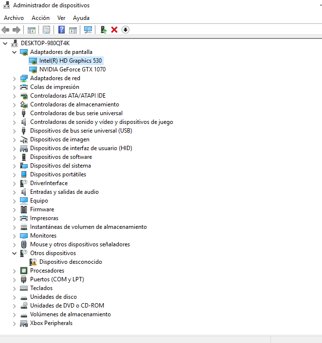

            La bios, cargando los valores por defecto, la desactiva.... Pero por probar que no quede, voy a activarla y a ver. Te cuento :-)
              • 1345
              Ya tienes la gráfica en el admin.... y el dispositivo sigue ahí, oculto, pero visible :-( ¿Lo elimino, lo desinstalo?
