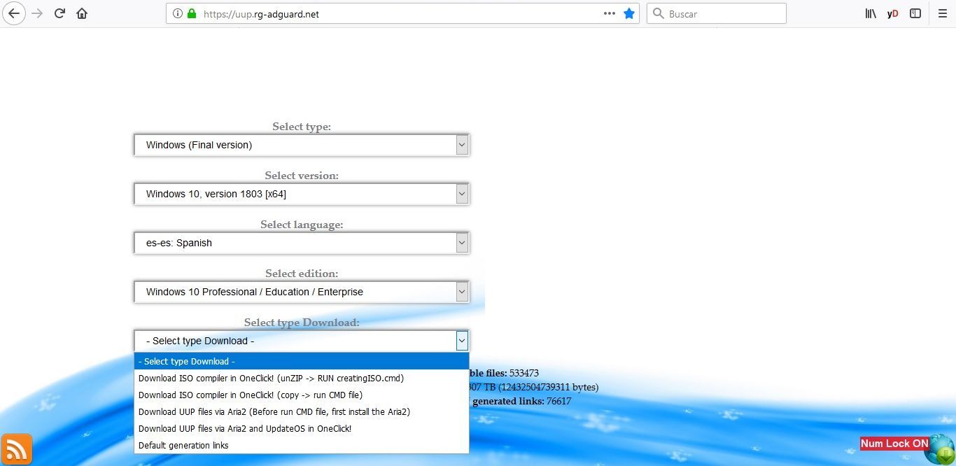

                  Ya la ofrecen como final como UUP (Unified Update Platform) Generation Project (v2.1.1) algunas páginas.:
                  This project helps you just download UUP files or download and create an ISO image in one click.
                  Creo que voy a esperar...
                    • 22071
                    Yo siempre me lo bajo como UUP... es diferente instalar desde el ISO (fiable) a instalar desde WU (es demasiado light)...
