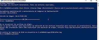

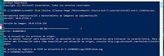

          DISM se para al 84,6 % , y dice que no encuentra los archivos...
          He utilizado DISM.exe /Online /Cleanup-Image /RestoreHealth /Source:E:\RepairSource\Windows /LimitAccess
          y en el DVD E: he puesto una imagen de W10 bajada de media creation tool y creo que no es eso lo que pide ... ¿¿¿ que tengo que poner en el DVD o en un Pen para que lo use como source????

            Después de bregar un poco parece que le pasa a mas de uno... lo que no encuentra DISM son los archivos en C: para repararlos ... y en ocasiones con un upgrade se arregla solo, asi que de momento ire actualizando con el catalogo y a correr ... siempre estoy a tiempo de instalar de nuevo.

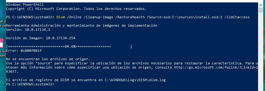

                El install es ESD pero de ahi no pasa como siempre... y es que como dije lo que no encuentra son los archivos del windows 10 para repararlos ... ya he leído que pasa a menudo y que un upgrade puede arreglarlo ...
                Te he hecho caso he probado y se para siempre ahi eso es lo que hay ...sfc /scannow y lo demás no indican ningun error.
                Gracias por intentarlo.

                      Tu problema es que usas un install.ESD , ese error se corrige extrayendolo y convirtiendolo a install.WIN

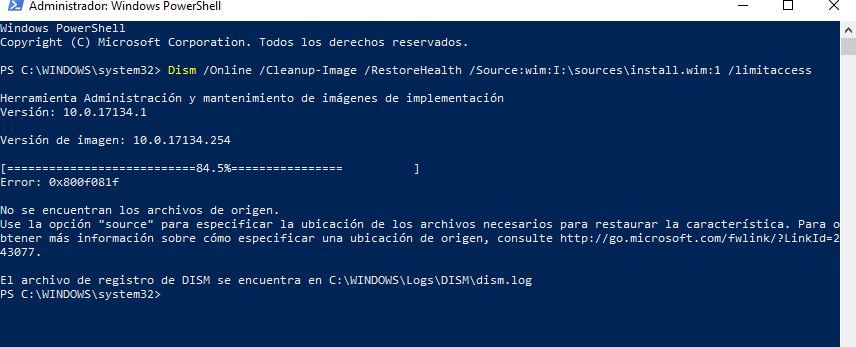

                        Te adjunto el mismo resultado con install.WIM.... y el problema como comente parece es del mismo W10 instalado en el PC y se debe... según dicen... a algunos archivos tipo ''manifest'' que lian el cortarro ... un Upgrade... cuando salga ... parece que arregla ese tipo de inconveniente que puede pasar incluso instalando en limpio de nuevo...WU funciona bien en todo menos cuando hay una actualización grande ... y entonces seguiré tirando de catalog.

                            Cuando esto pasa... lo siento, pero es que la instalación está dañada.
                            La manera de arreglarlo (definitivamente) es bajarse la ultima ISO desde MS e instalar por encima de lo que tenemos. Decirle en la actualización que se baja las ultimas actualizaciones... y esto soluciona todo...

                              Me pasaba lo mismo en un portátil que tengo, había estado actualizando siempre encima de la instalación inicial build sobre build hasta que decidí instalar en limpio…y mano de santo...eso sí, la última build la instalé encima y por ahora va todo bien…tocaremos madera...
