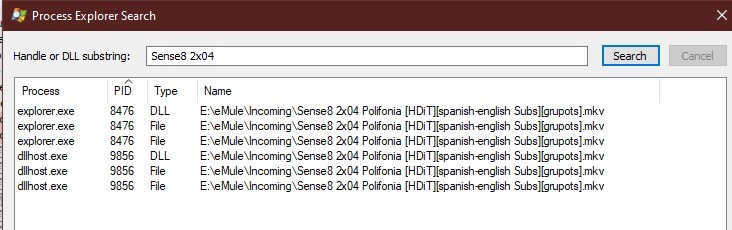

                  Me he bajjado el Process Explorer pero no me entero... me puedes decir como lo localizo?
                    • 22084
                    Le das en los prismaticos. Find Handle or DLL, sustr.. y tecleas el nombre o parte de él de lo que buscas..
                    • CarlosT
                      • 323
                      Me sale lo de la imagen adjunta:
Nombre:	lkj}.png.jpg
Visitas:	231
                      • CarlosT
                        • 323
                        Alguna idea de lo que debo hacer para que no bloquee los MKV?
                          • 22084
                          Si reinicias deberían quedar liberados. O bien con esa herramienta puede liberarlo.
                          Quedan pillados porque el codec de terceros (que hacen siempre gancho al explorador) que estas usando para MKV es malo y los deja cogidos. Debes investigar que paquetes de codecs tienes. (Windows no trae para MKV en nativo).
                            Cierra el Emule, los tiene como es lógico, enganchados. Copia esos archivos donde quieres y cuando pase una temporada y te canses por espacio de compartirlos, eliminalos de compartidos en Emule.
                            Otra opción es matar esos procesos
                            taskkill /F /PID 8476
                            taskkill /F /PID 9856
                            Copiar los archivos con PoweShell
                            Copy-Item -Path C:\eMule\incoming\ (ruta) -Destination c:\ (ruta)
                              • 22084
                              No. No es el emule.. están en la carpeta emuile pero es el explorer quien lo tiene. Es por codec invalido de MKV...
