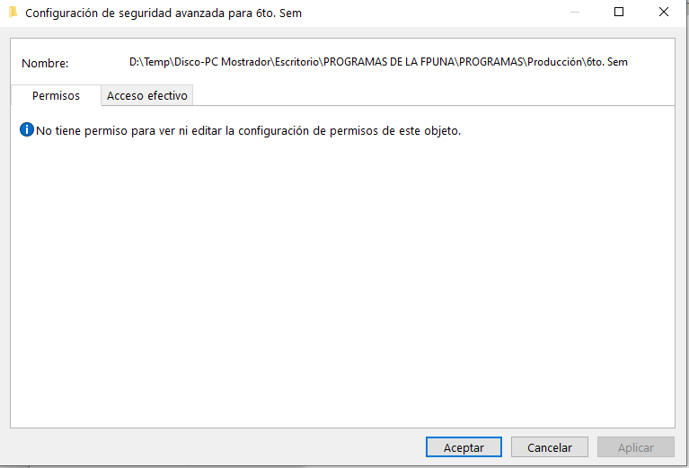

    Hola a todos. Tengo un problemita con un directorio rebelde... Hace un tiempo hice una copia de seguridad de un disco duro de otra PC en mi maquina...Pasado el tiempo y como veo que ya no es util, quiero eliminarlo, pero no me deja...o sea ya elimine la mayor parte. Pero un directorio se resiste...
    Al acceder a las propiedades del directorio me dice que no tengo permisos sobre él. Entro en las opciones avanzadas como para tomar propiedad, pero tampoco me deja...solo un mensaje que no puedo.
    Hay alguna forma de eliminar?

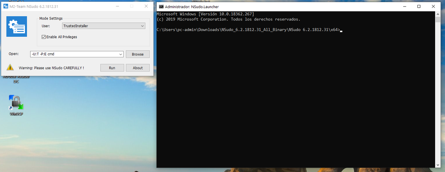

        Pero eso lo has intentado con el nsudo y arrancado este como administrador con los parámetros que te he dicho?
        • cricpy
          • 163
          Pues creo que hice bien...adjunto la imagen de como lo ejecute.
Nombre:	Directorio rebelde2.png
Visitas:	595
            Mejor haz acceso directo desde el escritorio.. con esos parámetros el acceso directo. No te tiene que mostrar ninguna pantalla y solo la consola del cmd. Pero el acceso directo debes arrancarlo "como administrador"
            Hazlo así y coméntame...
