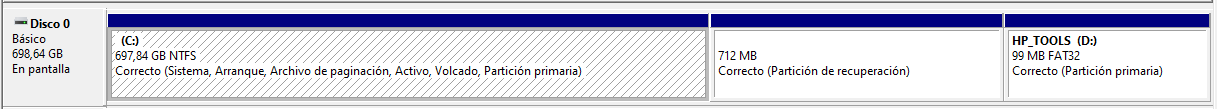

          Así es como lo tengo ahora.
Nombre:	Particiones.PNG
Visitas:	209
          Vamos que la que he perdido es una partición de 350 MB antes de C: llamada "Reservada para el sistema"

              Perdon, perdon... debe ser esa que tienes al final en D:
              Dime que contiene esa D:
                Pues va a ser la que tu dices... aunque en mi caso era de 350 MB. Y no sé que decirte... la tienda y las apps siguen funcionando y actualizándose sin problemas.
                Bien por jugar con las particiones para quitar Linux o por alguna actualización, pero así se ha quedado... y ya digo, todo funciona aparentemente...
                  Que va, esa D: es una partición FAT 32 de 100 MB de HP, para que al pulsar F2 durante el inicio, entre en un programa para hacer chequeos y pruebas al equipo HP.

                        ¿tiene una carpeta llamada BCD ?
                          • 21965
                          Me refiero a esa unidad D:
                            No. Tiene una carpeta llamada Hewlett-Packard y dentro 3 carpetas mas:
                            BIOS
                            BIOSUpdate
                            SystemDiags
                              Mirando las opciones del explorador de archivos de Windows, desactivando la casilla "Ocultar los archivos y carpetas protegidos de Windows" he visto que hay ficheros BCD y otros pero en C:
                              Quiero pensar que cuando quité Linux, sin saber muy bien, como, para quitar GRUB, de alguna manera le di mal alguna orden y quedaron los ficheros de arranque en C: en lugar de la partición destinada para ello... Pero hace bastante tiempo de eso.
