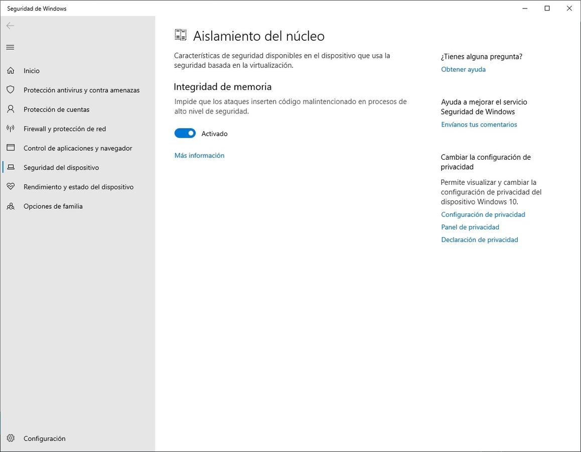

                  • 512
                  En la barra de búsqueda junto a Inicio, escribir: Aislamiento del núcleo.

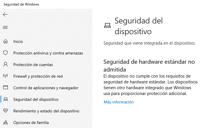

                    Hmmm ... no me gusta lo que veo,
                    en su lugar encuentro lo siguiente:

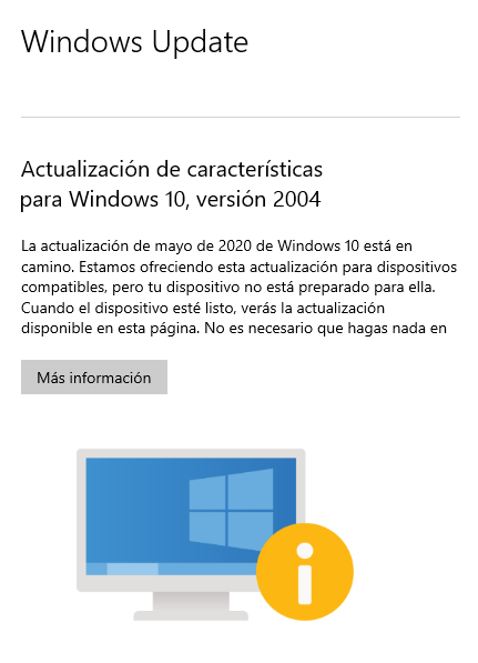

                      Imposible, al menos de momento, actualizar a la version 2004 de Windows 10
                      Por cierto, es un portátil DELL Inspiron 1720

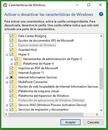

                          Eso me pasaba en mi equipo, hasta que en agregar características de Windows instalé "Espacio aislado de Windows" (y no sé si también Hyper-V). Siempre y cuando el equipo lo permita. A mi al principio me salían en gris y no podía instalarlas porque tenía desactivada la tecnología de virtualización en la BIOS.

                            Instalé Espacio aislado de Windows y también hyper V y aún así no se me instala la 2004 de Windows. Dice que mi sistema no está preparado para recibirla, pero que no tengo que hacer nada, salvo esperar :.-P
                            ¿Espero sin desesperar o hago algo más? Por cierto. Lo de la integridad de memoria no funciona en mi PC, no se puede iniciar por alguna posible incompatibilidad... y acabo de actualizar mis drivers nvidia a la última, sin suerte :-)

                              Nuestros dos equipos portátiles DELL -Inspiron 1720- muestran lo mismo cuando acudimos a Características de Windows.
                              Tenemos montado WIN 1909 18363.836 y funcionan sin problemas.
                              La opción "Espacio aislado de Windows" aparece difuminado y no hay posibilidad de activarlo. (Imagen adjunta).
