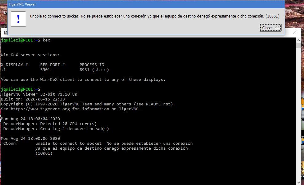

    Lo he instalado, y aparentemente bien, pero después de reiniciar el equipo kex me rechaza la conexión. Desinstalé Kali por si era algún problema por tenerlo desde hace tiempo y lo he vuelto a instalar desde cero, pero me da el mismo error.
Nombre:	KEX error conexión.JPG
Visitas:	408

      kex stop
      khex wtstart
      ¿funciona asi?
        • 813
        Por lo visto hay que parar kex y volverlo a lanzar. Con eso funciona de nuevo. También funciona cuando se te queda la pantalla de Kali en negro sólo con el cursor, como cuando cierras sesión en Kali y ahí se queda.
        kex stop
        kex

          • 22048
          kex stop
          kex
          Y a veces tampoco vale y se pone muy pesado con no querer arrancar.
          En esos caso, (para docker si lo tuvieses)... y luego:
          wsl --shutdown
          Y arrancas de nuevo el kali...
