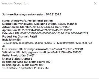

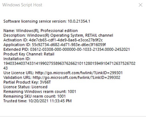

    Si el mensaje es de expiracion de windows... es que no está activado. Para verlo, abre una ventana de comandos (cmd.exe) en ejecutar como Administrador y ejecuta:
    slmgr -dlv
    Dejanos aqui los resultados...

      Muchas gracias. Ahi va
        • 21997
        Esta activado.

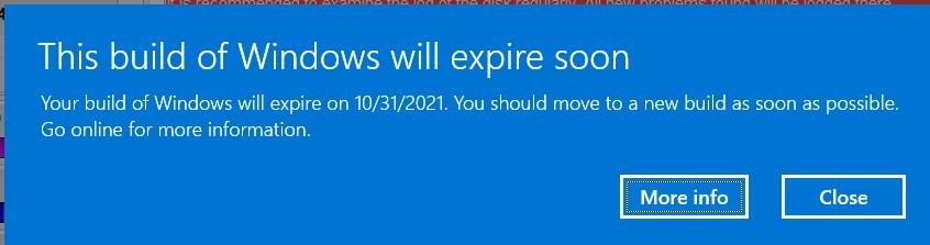

        Ese aviso de que expirará, ¿en donde sale?... ponme una captura.

          Sale al inicio

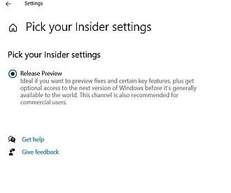

            Acabo de ver esto https://docs.microsoft.com/en-us/win...ild-expiration y me parece que por ahí viene el problema. No puedo creer que me obliguen a instalar en limpio nuevamente.
            Todo empezó cuando se actualizó Insider a W11 sin que yo lo haya pedido. Funciono muy bien sin ningun problema en mi laptop (i7 4720, 16gb RAM, Geforce 960) aunque no tiene TPM y el cpu es 4a gen. Pero como sabes vino ese ultimatum que me obligó a volver a W10 y tuve que reinstalar todo. Para evitar problemas de Updates me puse en Release Preview, pero nunca cargó actualizaciones y si doy a buscar updates nunca encuentra. Tampoco me da la opción de salir de Release Preview ya que en Windowes Insider solamente muestra como opción ese canal

              Esa version que tienes no es ni Windows 10, ni Windows 11... es una intermedia de aluna "beta" instalada. Desde luego no es por el canal preview... sino que alguna vez te pasaste al developer
              No te queda otra solucion que actualizar a Windows 11.

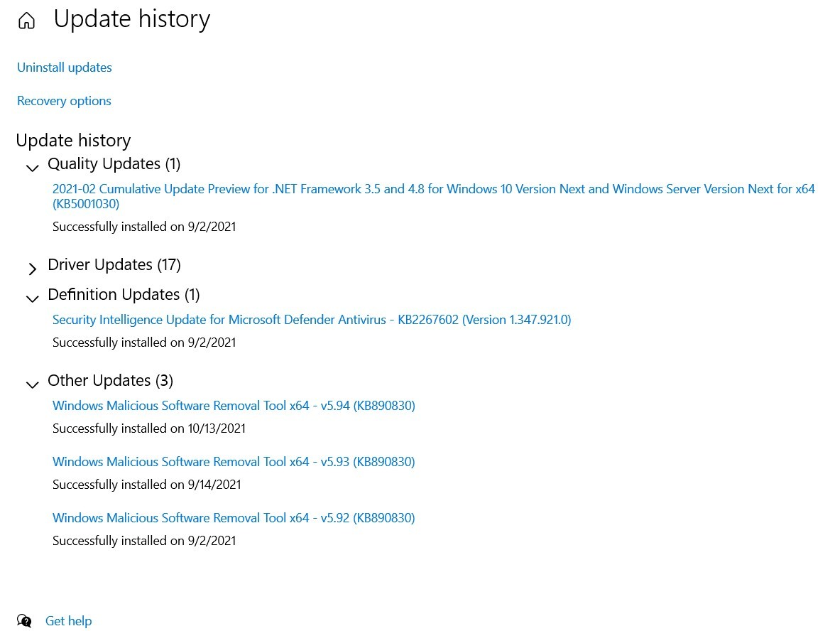

                      Es que lo único que hice cuando Update me obligó a salir de W11 como relaté antes fue bajar la ISO de Windows Insider, la última que había el 8/4/21, y con rufus hice un arranque y asi instalé en limpio. Como me instaló un W10 Home le puse una clave retail de Windows 7 Ultimate y con eso me aceptó subir a Pro. Tras eso quedé en el canal Release Preview y desde entonces nunca se actualizó el sistema (pongo imagen de la historia de Update) mas que algunos parches de seguridad y drivers. Nunca se actualizó la ISO.
                      Pregunto si me decis que vaya a W11 como voy a hacerlo si estoy en este problema porque no me acepta porque los requerimientos del equipo no se cumplen. No quiero ir a W11 solo quiero quedarme con W10 Pro.
                      En todo caso si estoy obligado por favor explicame como hago para instalar en limpio otra ISO de W10 Pro más reciente desde Windows Insider con el usuario que tengo en Insider y asi pueda instalar W10 Pro y activarlo como lo tenía antes. Porque no tengo una clave ya que desde Windows 7 vengo con Insider, porque hace unos años se podía desde W7 con algo llamado Ticket o algo asi subir a W8 y después a W10 etc. Creo que debo tener esa clave o ticket en algun lado guardada.

                          Instalaste con una version NO FINAL de Windows...
                          No queda otra posibilidad que instalar en limpio.
