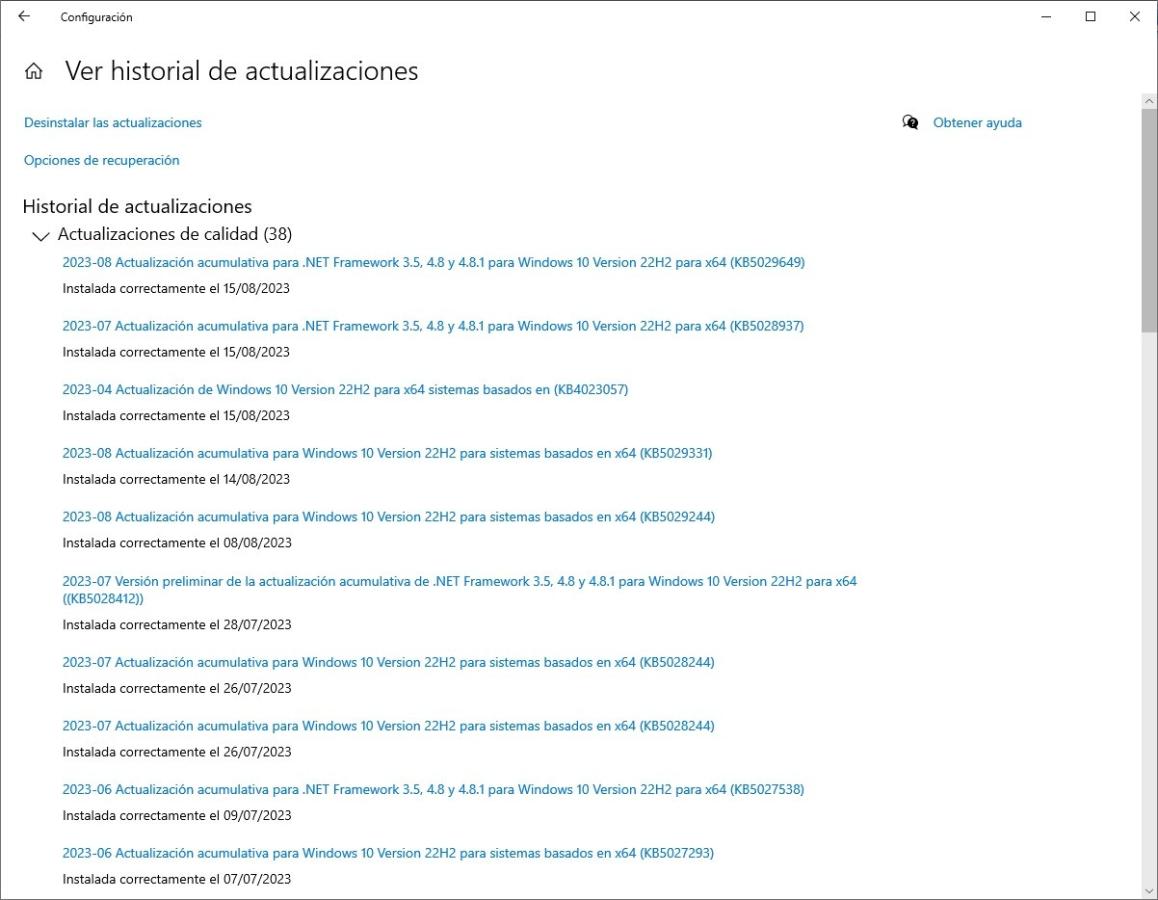

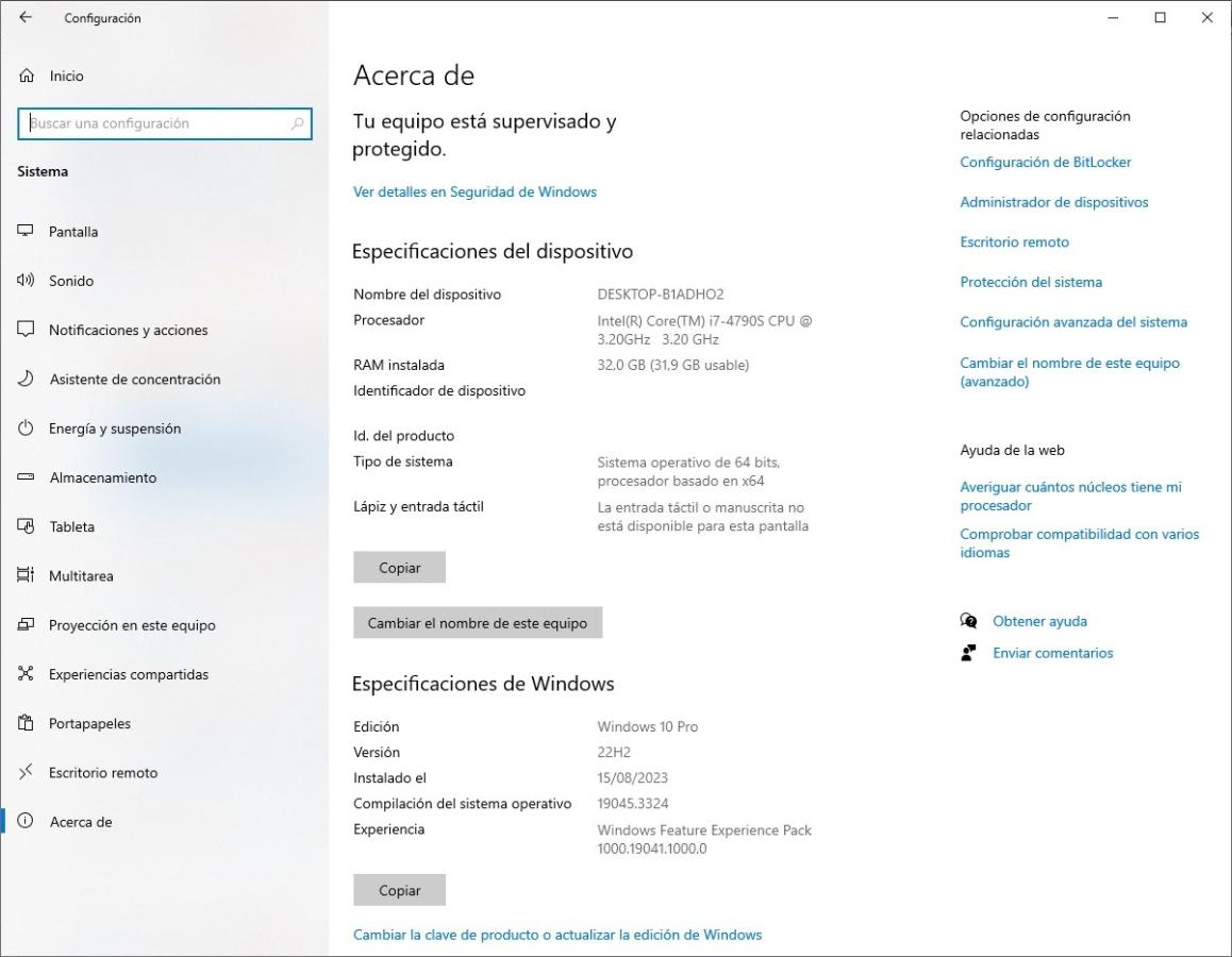

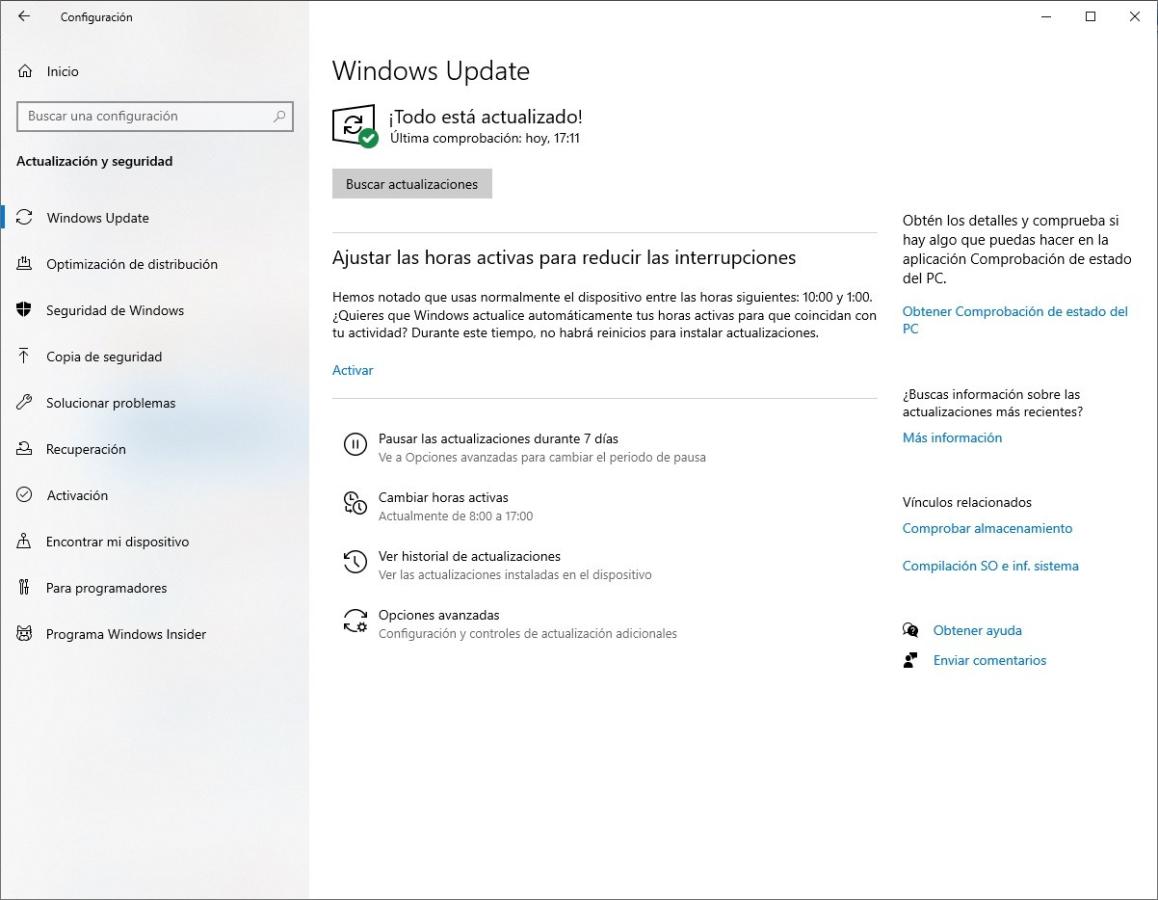

                          Si te sirve de orientación, adjunto imágenes con las últimas actualizaciones de calidad descargadas de Windows Update y orden de instalación, el aviso de que "Todo está actualizado" y la constancia de la versión de Windows 10 Pro x64 19045.3324 actualmente en funcionamiento.
