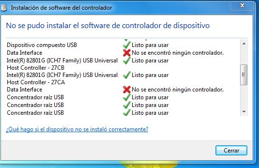

    Hola, tengo un problema con los controladores USB en este portátil, cualquier disco duro externo o pendrive que ponga no los reconoce.
    He eliminado todos los controladores USB, también los ocultos y todo lo que tenga que ver con los USB, he dejado que Windows los reconozca, he bajado los controladores de la Web de Dell.
    Y cuando conectas en este caso un disco duro extraible no encuentra los Data Interface, que supongo vienen por ahí los tiros, lo curioso es que hace unos días atrás si me lo reconoció.
    Se os ocurre que puede estar pasando?
    Si conecto un ratón no tengo ningún problema.
    Dell Latitude D430 con Windows 7.

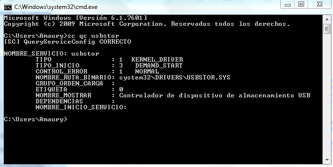

          No he encontrado referencias al reconocimiento de hardware relacionado con unidades de almacenamiento USB (constarían como ejemplares de USBSTOR, y sus particiones y unidades lógicas como ejemplares de STORAGE\VOLUME); si acaso, la creación de dispositivos virtuales asociados a instantáneas de disco. ¿Qué significa exactamente que el sistema no reconozca los discos externos o los pendrives? ¿Aparecen al menos en el administrador de dispositivos al conectarlos? ¿Y en el administrador de discos lógicos? ¿Tienen letra? Por otro lado, ¿cuál es la configuración de inicio del controlador Usbstor.sys? Puedes consultarla con "sc qc usbstor" en CMD. No hace falta ser administrador para verla, pero sí para cambiarla; el tipo de inicio 3 (manual o bajo demanda) es lo normal, el 4 (deshabilitado) podría explicar el problema.
          Por otro lado, "Data interface" parece referirse a un módem 3G+ integrado para comunicaciones móviles: Novatel Wireless HSDPA Modem. El identificador de hardware es USB\VID_413C&PID_8137. El controlador no se encuentra en el sistema y tampoco está en Windows Update.
          Drivers para Dell Latitude D430: http://www.dell.com/support/home/es/...e-d430/drivers
          Parece que el paquete de instalación más recomendable sería DELL_MULTI-DEVICE_A05_R216783.EXE (Dell Wireless 5520/5500 Cingular Mobile Broadband Mini Card, 5510 Cingular Mobile Broadband Express Card Utility). Además de los controladores instalará un software de gestión que igual no te sirve para nada.
          Editado por última vez por RSola; 30/10/2015, 04:46:23.

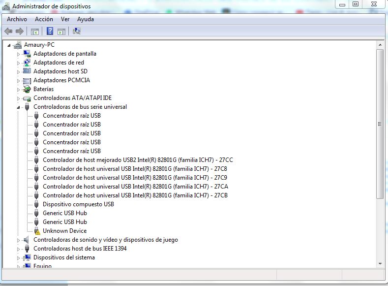

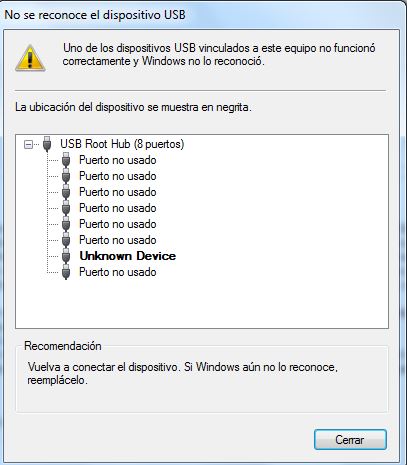

            No aparece el disco en el administrador de discos, y en el administrador de dispositivos marca el error adjunto.
            Quedo solucionado el tema "Data interface" con el driver que pusiste.

              Si desconectas el dispositivo (en caliente) y vuelves a conectarlo... ¿Qué pasa?
              • Vicky
                Vicky comentó
                Hace el ruido de conexión y nada mas.
              • 22061
              Por favor, no respondas con comentarios porque no se reciben avisos y en general no se leen.
              Si hace el ruido y sigue con dispositivo no reconocido, prueba en otro conector USB. Si sigue, prueba el dispositivo en otra maquina... ya que tiene toda la pinta de estar dañado.
