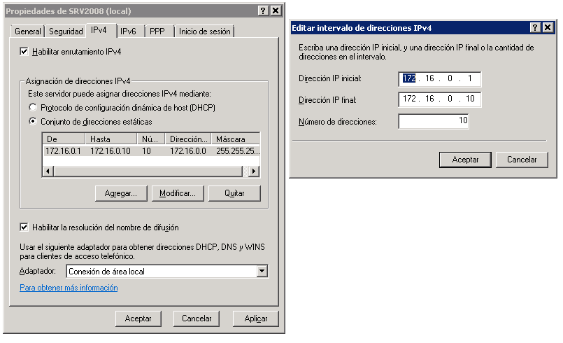

                          una cosilla, el server tiene IP "física" 192.168.1.10" y da IP en el enrutamiento "192.168.1.170-192.168.1.180" (la 170 es para el) cambio estas 192.168.1.170 por 172.16.0.170 no?
                          Esta misma configuración la tengo en otro servidor y funciona bien, pero bueno la cambiare, mañana cuento
                            • 21969
                            No puede funcionar si el server da dirección 192.168.1.x y tu IP local está en el mismo rango.
                            y el que el server tenga esa física no tiene nada que ver para que las IP's a través de VPN sean las que tu quieras...
                              • 1313
                              Nada, lo he recofigurado con estos pasos:
Nombre:	Captura2.PNG
Visitas:	2674
                              Configuración básica y simple, pues nada, igual, no va.
                              No esta activado ni el IPv6 y devoluciones de llamada y hasta hace unos días funcionaba, incluso poniendo las IP desde la 192.168.1.170 - 192.168.1.179
