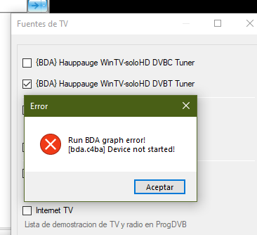

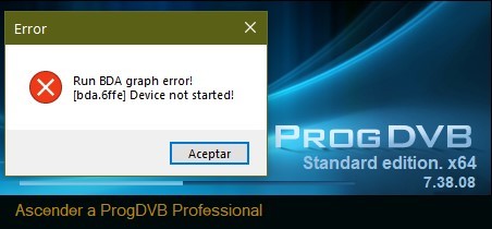

    Desde hace unas semanas me salta este mensaje que adjunto en imagen. Pense que estaba mal la sintonizadora USB, pero puse otra y lo mismo. Tambien he probado con otra y sigue igual. He probado con programas alternativos y la sintonizadora como que no. Alguien puede ayudarme a solucionarlo?

    Eso sale cuando el driver no es correcto o no está bien reconocida...

      EN cualquier caso y para salir de dudas, haz una instalacion limpia de ProgDVB. Para hacerla, desistala y luego BORRAS o RENOMBRAS la carpeta ProgDVB que resite en c:\\ProgramData y posteriormente instalas. Deberas configurar completo el programa y scan de TV, etc...

        Da el mismo error, y seria raro cosa de drivers, porque se lo ha dado el windows update o windows...

                      Por no esperar tanto, he ido a las tiendas mas cercanas y he pillado dentro de las 3 opciones que habia una Hauppauge Digital TV Tuner for Xbox One (compatible con Windows 10). La he enchufado y windows no le ha metido driver ninguno, tampoco windows update. Me he descargado el WinTV8.5 que es el que me ha indicado la pagina... Luego de terminar de instalarla ya tengo drivers, pero me obliga a actualizar a WinTV10 que no hay manera de activarlo con el mismo codigo que me trae la caja para el WinTV8.5 y eso que me dice el instalador que sera gratis, pues nada, como no se activa le doy a cancelar. Pero no veo ningun software instalado ni para desinstalar. Como tiene los drivers, pruebo con ProDVB y mismo fallo que con la que tenia... No sera esto cosa de la BUILD?
                        Otra cosa, hay otro soft con el que pueda probar que funciona la Hauppauge?
