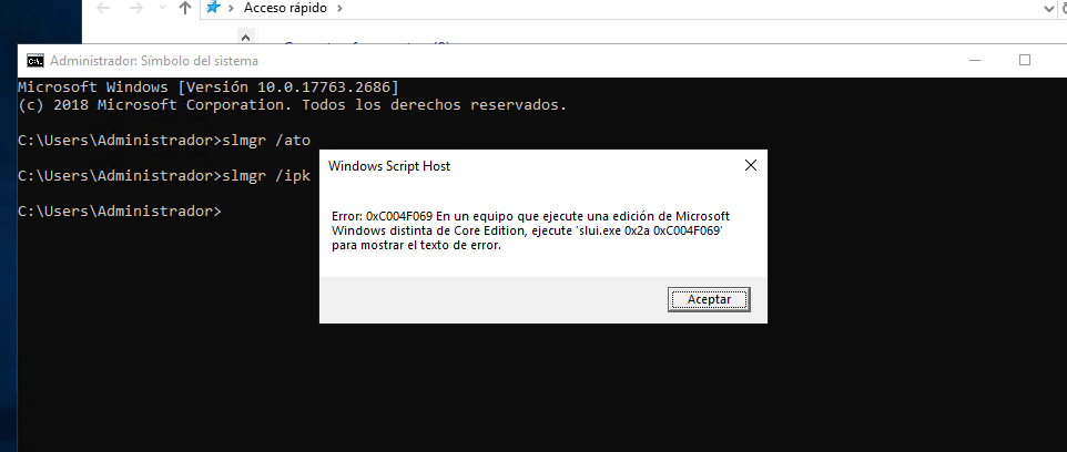

          con slmgr /ato dice que ERROR: el nombre DNS no existe

                    Cuando digo activar... no es con la GUI... es con SLMGR... y siempre envia en ese caso mensajes. Si dice algo de "non core edition" es que la licencia no corresponde con lo instalado (retail contra volumen)....
                    Haz un:
                    slmgr /rearm
                    Y luego intena poner la licencia... con SLMGR pos supuesto

                      Le he dado al slmgr /rearm y ha tragado
                      Pero si pongo slmgr /ipk XXXXXXX error

                        CUando envia ese mensaje es porque necesita una licencia por volumen (no sirve una retail)... luego ese "parche" hace varias cosas...meter a pelo la licencia que tu le digas y ADEMAS cambio del sistema para actuvacion KMS...
                        Puedes probar a meterle una KMS de las que hay aquí: Key Management Services (KMS) client activation and product keys for Windows Server and Windows | Microsoft Docs
                        Y veras como traga... el tema es que en el KMS de microsoft, posteriormente no podrás activarlo ya que controlan dichas licencias. (evidentemente se puede activar con cualquier KMS externo no de MS..)
                          Ademas no te entiendo... si es un parche para KMS... es para KMS... es decir para el server KMS de tu empresa). No es para activar en Microsoft.
                          Por tanto si en tu empresa si que de verdad hay una KMS, es tan facil como con la licencia que ya habias metido, simplemente:
                          slmgr /skms IP_DE_TU_KMS
                          Y luego slmgr /ato
