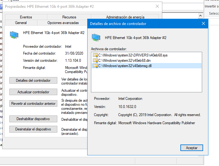

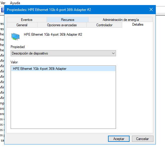

                              • 1269
                              Esta es 1 de la 4 tarjetas, la que esta activa, no es Intel,
                              De todas las formas voy a proponerles comprar una de 2.5 GB
                              Click image for larger version  Name:	image.png Views:	0 Size:	21.1 KB ID:	50820
                              Estos son los controladores
Visitas:	78
