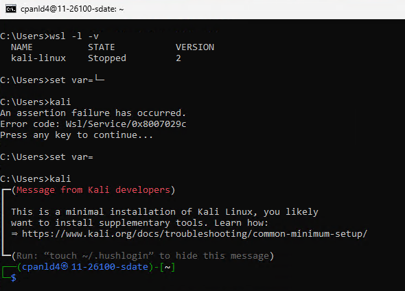

CUidado con esta version:
wsl 2.4.4.: An assertion failure has occurred. Error code: Wsl/Service/0x8007029c · Issue Tenemos updates... · microsoft/WSL

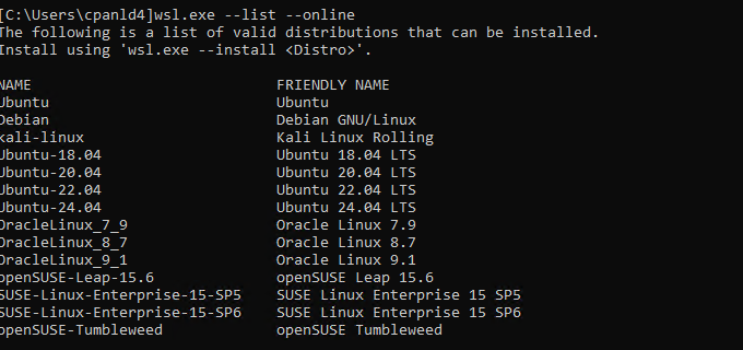

No entiendo...Originalmente publicado por noSign Ver MensajeRed Hat como nueva distro y nueva página de inicio en la configuración.
Lo indican en el blogOriginalmente publicado por jmtella Ver Mensaje
No entiendo...
The latest updates to WSL bring new enterprise security features, new improvements to WSL distros, and the announcement that RedHat is officially becoming a WSL distro! Check out the table of contents in this post for a quick overview of all the announcements! Red Hat is becoming an official WSL distro Although you can run […]
Fijate en el incidente que les he abierto....Originalmente publicado por jmtella Ver MensajeCUidado con esta version:
Manda huevos... mira el probllema y la solucion...Originalmente publicado por jmtella Ver Mensaje
wsl 2.4.4.: An assertion failure has occurred. Error code: Wsl/Service/0x8007029c [SOLVED - but...] · Issue Tenemos updates... · microsoft/WSL
Te pasa por colocar prompt raritosOriginalmente publicado por jmtella Ver Mensaje
Bueno, pues he dejado este prompt, que tampoco está mal, y funciona:Originalmente publicado por noSign Ver Mensaje
Código:prompt $E[94m(%computername%)$E[91m*$E[92m[$E[93m$p$E[92m]$E[0m
