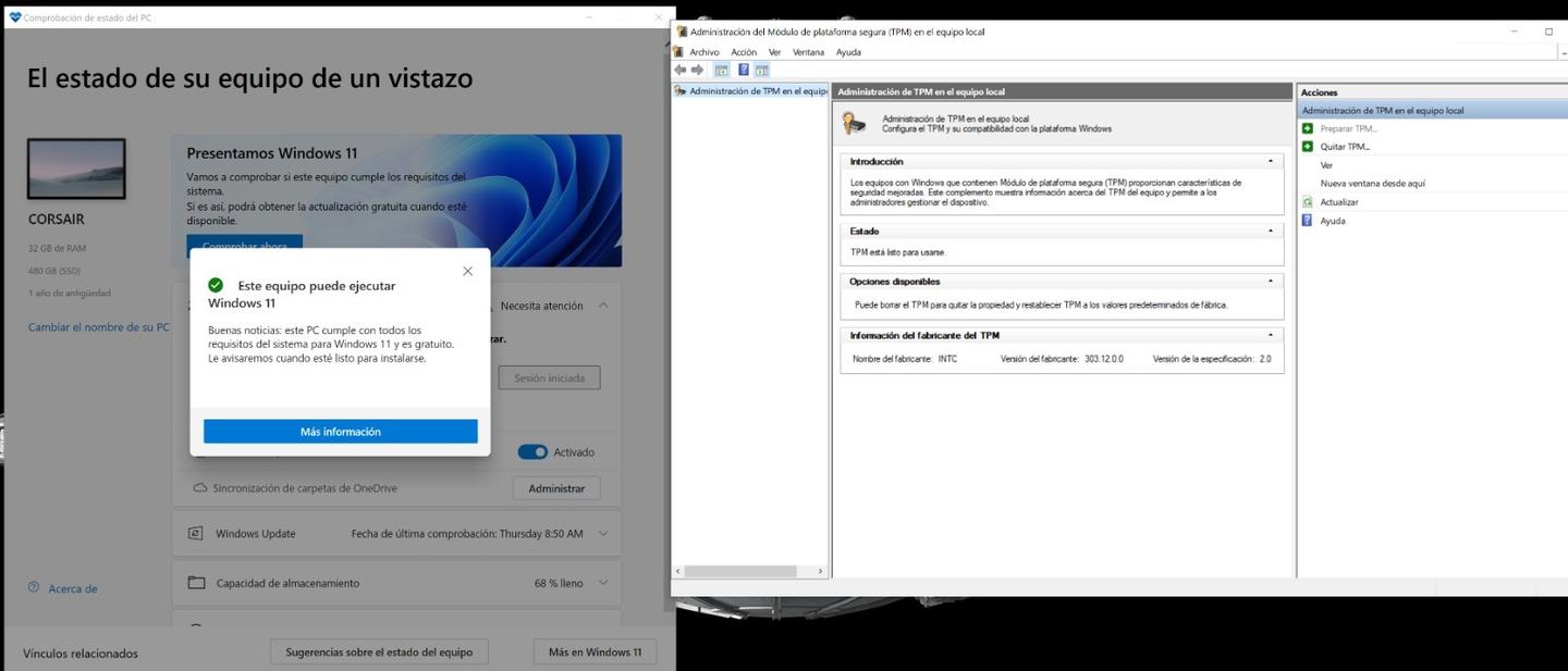

    Parece que no cumplo (???) con los requisitos mínimos
    Creo que el problema es el TPM, que mi placa (Supermicro X11SAE-M) no lo incorpora, pero si dispone de un conector para ello. Compro , instalo y será esa la solución?. ¿El TPM no tiene algo que ver con la encriptación y protección de discos?.¿qué necesidad hay de él?. Sobre ésto hablamos en Módulo TPM - jmtella

    No creo que cueste más de 25 euros este para tu placa madre:
    https://www.supermicro.com/en/produc...-TPM-9665V.php
    • Pepillo
      • 131
      Tiene que ser el TPM 2.0 y habilitarlo en la bios. Me costó mucho encontrarlo en mi Asus, lo llaman los cachondos "PCH-FW Configuration" y en lugar de estar en Security que suele ser lo habitual lo encontré en Advanced. Me ha dado la tarde, pero ya está arreglado xD
