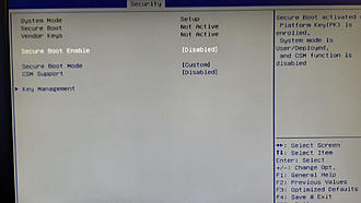

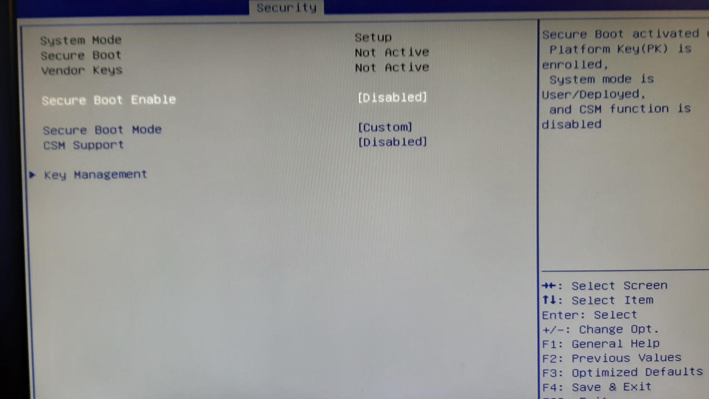

                    • 529
                    S en Security, desactivada
                      • 21224
                      Eso si que es raro y no lo entiendo. El Secure Boot requiere TPM...
                        • 529
                        Lo siento, tienes razón, hay que configurar un montón de cosas...Cómo nunca Tuve interés en activar el Secure Boot...

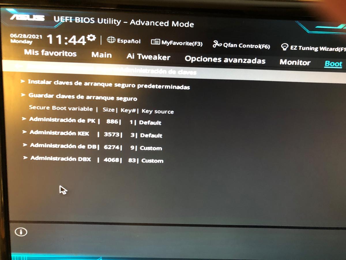

                          • 1344
                          Mi placa también lleva secure boot y parece, según captura, que habilitada... Y también habla de claves, en fin...No entiendo ná:-)
                          PD. Otro sistema operativo ahí es correcto?
                          Haga clic en la imagen para ver una versión más grande  Nombre:	20210628_094443769_iOS.jpg Visitas:	0 Size:	92,5 KB ID:	45138 Haga clic en la imagen para ver una versión más grande  Nombre:	20210628_094409237_iOS.jpg Visitas:	0 Size:	87,2 KB ID:	45139

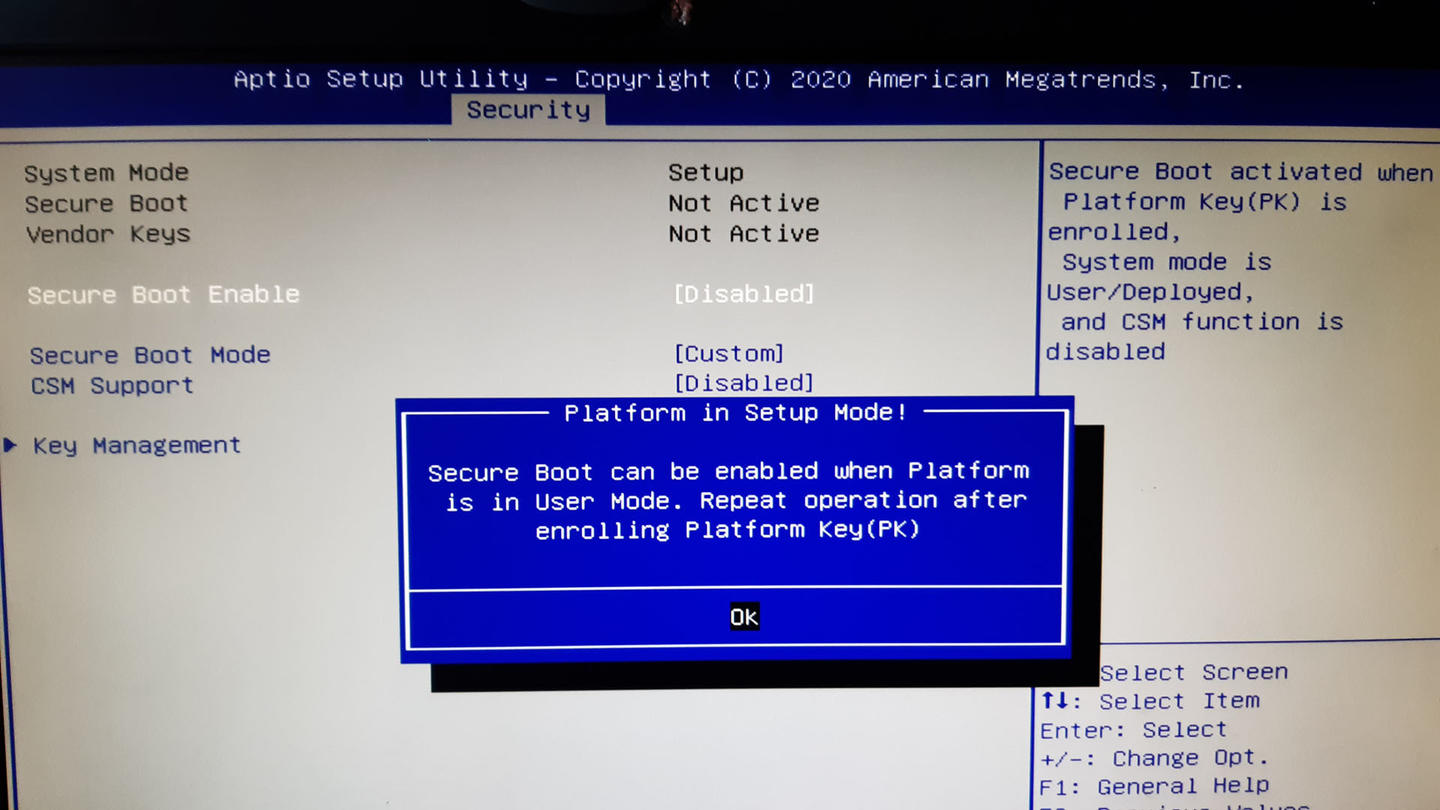

                            Activé (eso creo) el Secure Boot.
                            Al tratar de cambiar a 'Enabled' la Opcion de Secure Boot sale el siguiente mensaje
                            Haga clic en la imagen para ver una versión más grande  Nombre:	20210628_123738.jpg Visitas:	0 Size:	119,4 KB ID:	45142

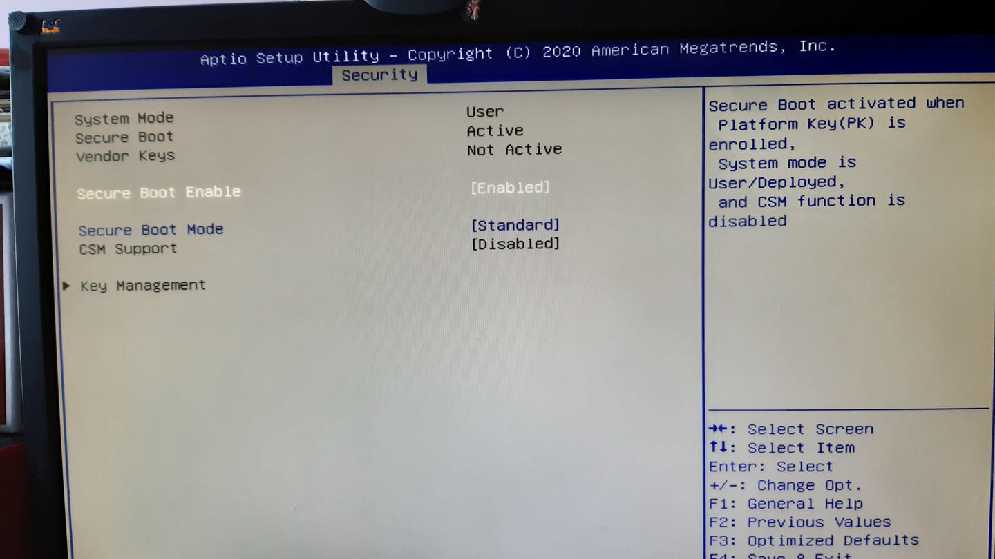

                            Cambias a Secure Boot Mode a Standard y CSM Support activado. Salvar y reiniciar. Se descargaran unos archivos. Vuelves a entrar en la BIOS y ahora sí se puede activar el Secure Boot. Salvar y reiniciar. System. Mode queda en modo 'User' y Secure Boot como 'Active'
                            Haga clic en la imagen para ver una versión más grande  Nombre:	20210628_130017.jpg Visitas:	0 Size:	98,6 KB ID:	45143
                            CSM Support vuelve a quedar desactivada y 'Key manager' está bloqueado.
                            Lógicamente esto en una Placa Supermicro X11 en las demás no se.
                            Editado por última vez por Jovilla; 28/06/2021, 12:37:26.
