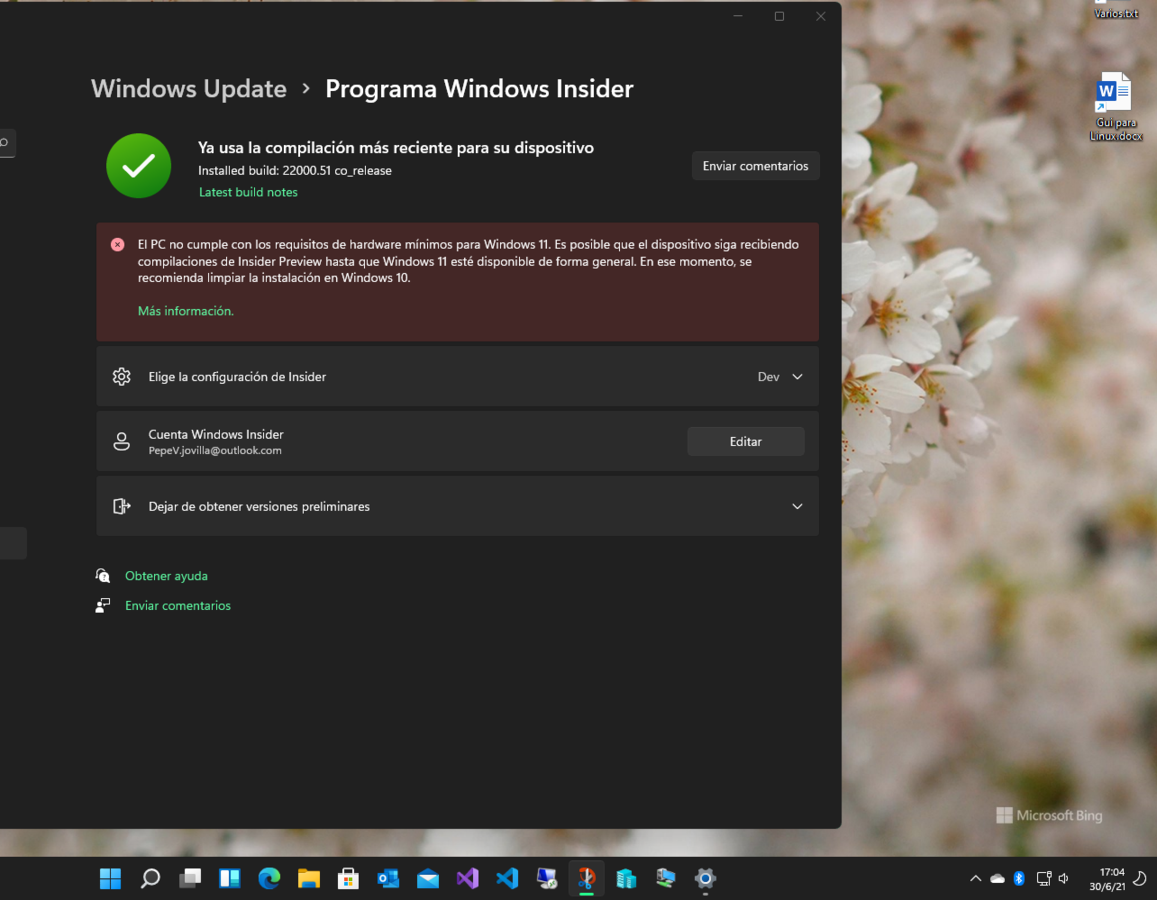

    Acaba de salirme un aviso para que reinicie para instalar una actualización, miro y... se trata de instalar w11, en real, tenia activado W Insider preview, no dejaba 'dev' por no cumplir requisitos(TPM). Reinicio e instala w11 sin problemas. Funcionando rodos los programas instalados sin problema. Lo de instalar en real es un atrevimiento, pero como tengo previsto instalar todo de nuevo dentro de unos días, me atreví.

    ¿sin TPM y sin estar en el canal Dev?
      Sin TPM y un i7 6700K.
      La historia fue la siguiente, el día 28 en un 21H1 activé el canal Insider para W11 en Dev. A continuación intente activar w11 y lo rechazó. Él sistema hizo una actualización y por las buenas (estaba en Dev) ,se actualizó a 221390.2025 y el canal insider quedó w11 pero en "Preview", no admitía volver a Dev. Bien, ahí quedo todo, hasta esta tarde que sucedió lo que comento en el post anterior y como ves ahora está en 'Dev'.

        Si, Microsoft lo comunicó: los que estaban ya en Dev en la preview, se les actualiza (hasta la salida final) s actualizar a W11 aunque no cumplan los requisitos de maquina,
          Yo estoy en vista previa de versión, y no me deja cambiar porque mi equipo no cumple los requisitos............

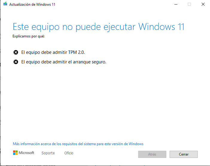

                Vale, canal desarrollo. Se está descargando... miedo me da.... ya que no tengo el chip TPM ese, por lo demás creo que debería funcionar...
                  Pues nada, mientras está descargando, se pone a comprobar el equipo, y no cuela.

                    Mete esto en el registro y repite:
                    [HKEY_LOCAL_MACHINE\SYSTEM\Setup\LabConfig]
                    "BypassTPMCheck"=dword:00000001
                    "BypassSecureBootCheck"=dword:00000001
                    "BypassRAMCheck"=dword:00000001
                      Nada, desde WU no hay manera. He creado el .reg, lo he agregado sin problemas, y nada, el mismo aviso.
                      He reiniciado por si acaso, y tampoco ha resultado

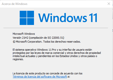

                        Conseguido sustituyendo la librería appraiserres.dll en la carpeta Sources del medio de instalación
