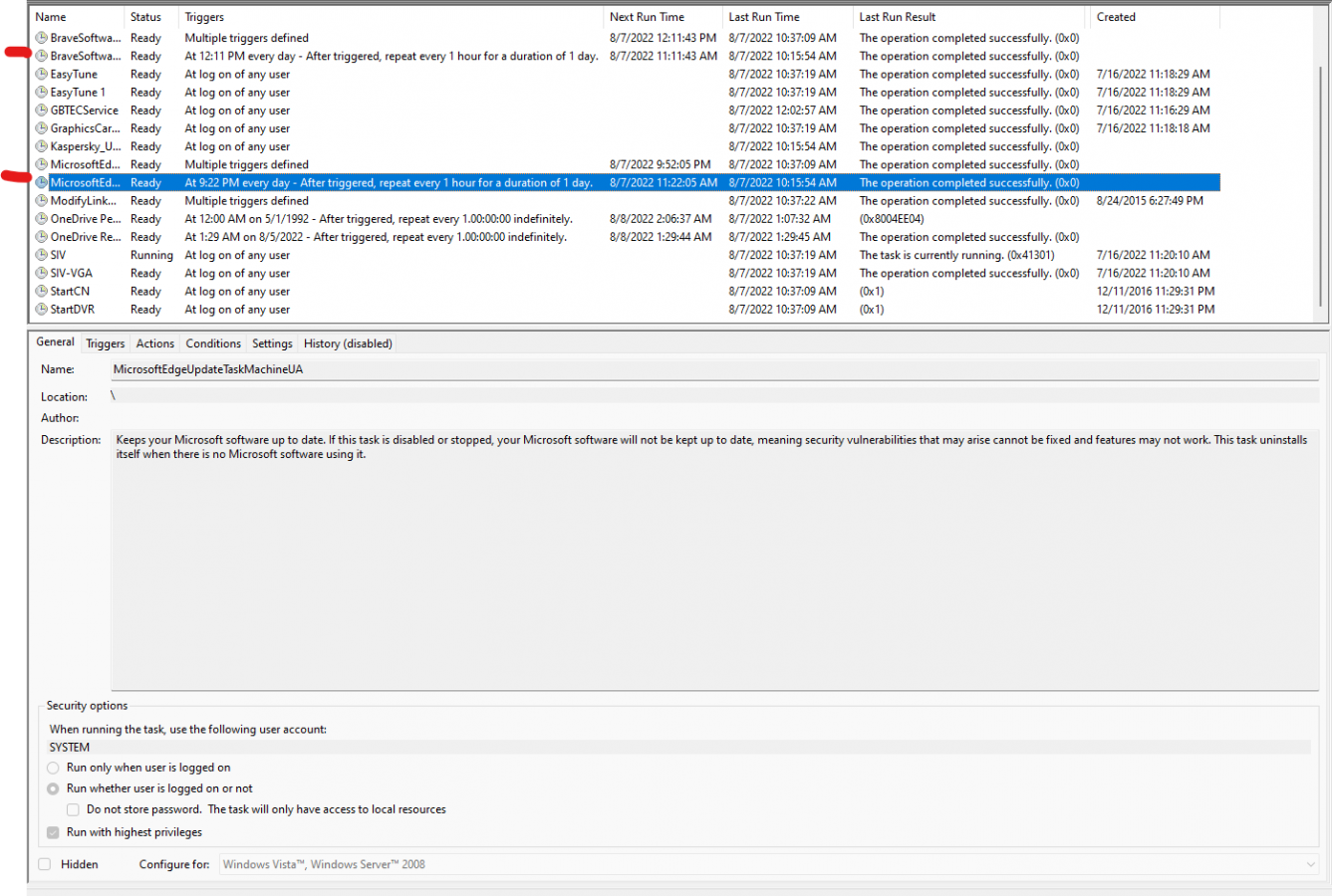

    Encontré en las tasks schedulers dos tareas con el último horario de ejecución justamente a la hora 10.15.xx (la misma del evento) y según entiendo fueron creadas (vean cuántos privilegios tienen al pie de la
    imagen) por Edge y otra por Brave.
    Haga clic en la imagen para ver una versión más grande  Nombre:	autostarts.png Visitas:	0 Size:	683,7 KB ID:	48722
    Desde ya que las borraré, pero hasta ahí creo entender.... No sé más. Encuentran algo más que hacer?
    Es además de ofensivo molesto que te inicen el equipo sin permiso....
    Editado por última vez por Tomás; 07/08/2022, 16:31:37.

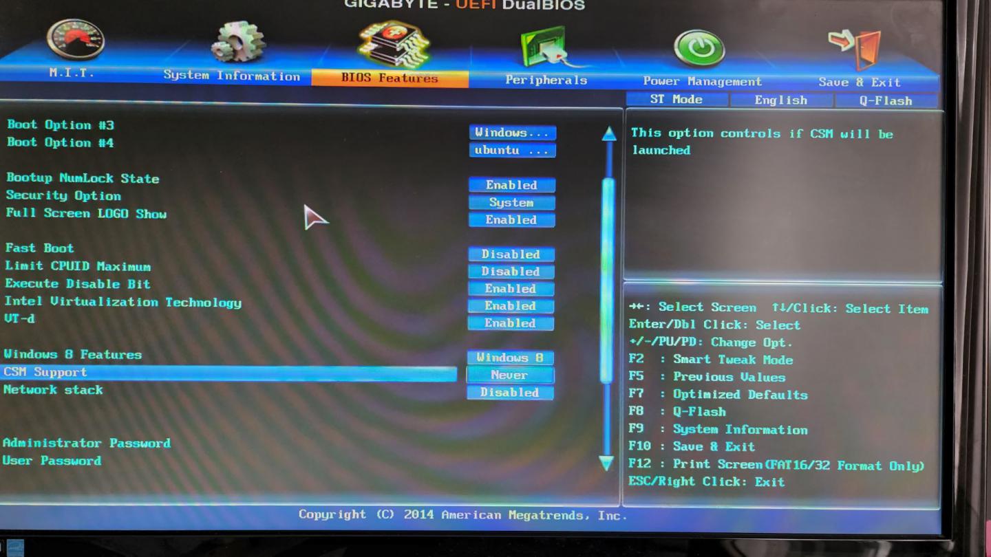

        Perdón pero mi neurona no ve nada que pueda asociar con el arranque desde BIOS.... Seguro tú sabes qué....

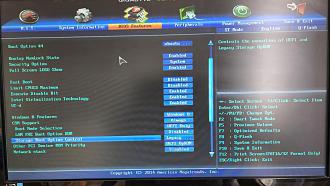

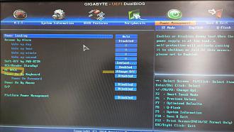

Nombre:	20220807_152556.jpg
Visitas:	178
ID:	48725 Haga clic en la imagen para ver una versión más grande
Nombre:	20220807_152736.jpg
Visitas:	171
ID:	48726 Haga clic en la imagen para ver una versión más grande
Nombre:	20220807_152752.jpg
Visitas:	167

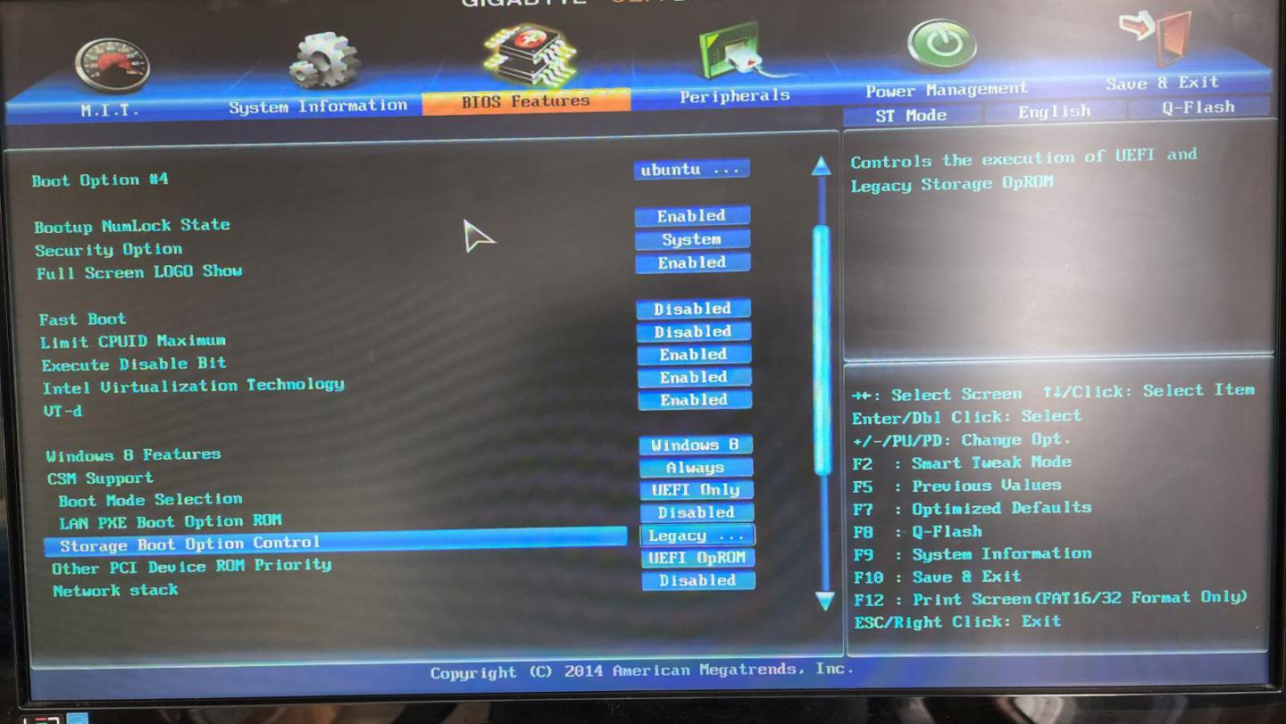

          Menudo cisco tienes en esa bios ¿que es eso de legacy en Storage Boot Option control?.... de Legacy nada.. debe ser todo UEFI (no vale tampoco CSM si tu bios lo tuviese como opción)
          joder...que en las Bios UEFI de verdad, hay que dejar todo en UEFI...

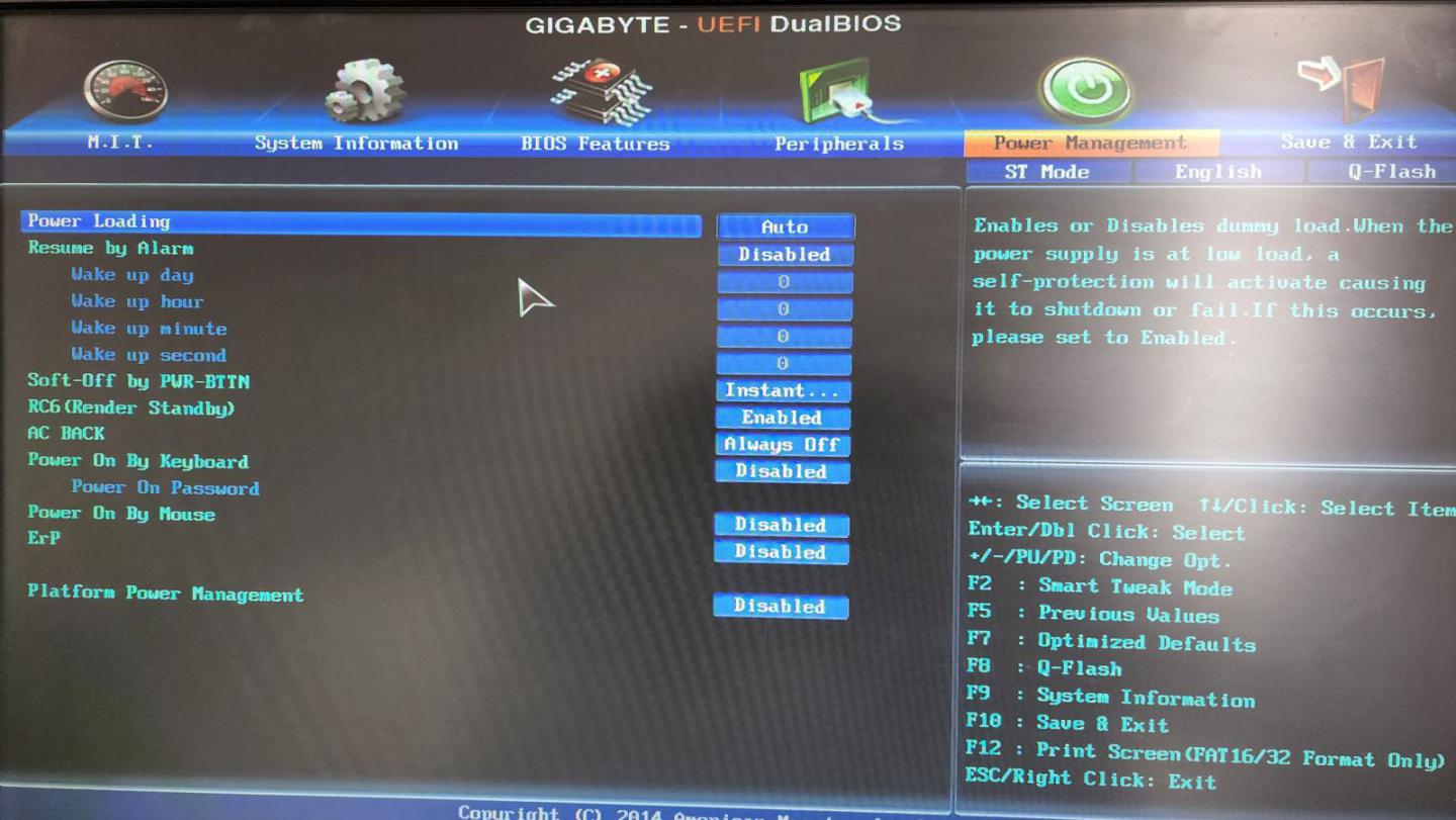

          Aunque esto no tiene nada que ver con el arranque ese automático... este tiene que ver con el modo (que no lo veo pero tiene que existir) de que hacer cuando se recibe corriente: power-on o stay-off que existe en todas las Bios. No aconsejo power-on ya que un microcorte de corriente arrancaría la máquina. Algunas además tienen la opción de arrancar a un hora determinada.
          • Tomás
            • Oct
            • 258
            Ya lo quité
Visitas:	439
Nombre:	20220808_104852.jpg
Visitas:	385
            No olvides que es una mobo de 2014...
            Acá ta
Nombre:	20220807_152736-mark.jpg
Visitas:	404
            Hoy no arrancó, quiza porque maté las tasks...

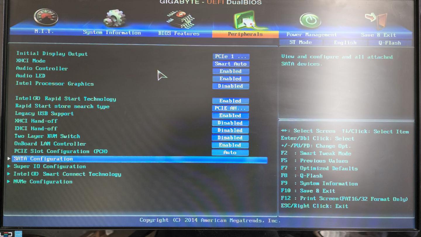

            Porque como véis no hay ningún WOL o algo que lance desde BIOS... O sí?
            Veremos...

              En princpio no hay tareas que "despierten" al ordenador...
              Pudiera ser un WOL... (el cual es generado por algun dispositivo de tu red local, desde el exterior no es posible ya que el router los filtra)...

                Qué extraño.... No, no existe algún WOL que pudiera ser lanzado desde algún equipo de la red local.
